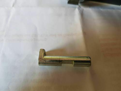

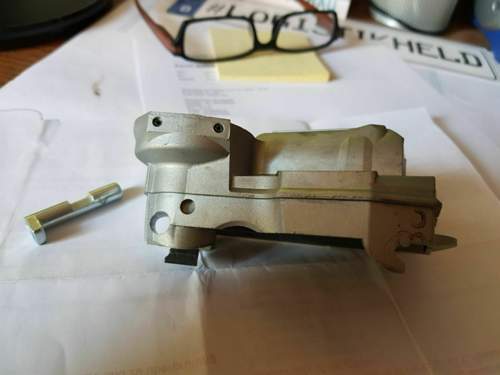

Wie ich es gesagt hatte habe ich heute das ELV ausgebaut, für Leute mit Rücken ist das nix, bei mir geht da keine schraube durch sondern ein kleiner bolzen(Fotos) es sitzt auch nicht direkt in einem Schacht sondern unten ist eine Nase und oben der bolzen, wird in ein Alu Gehäuse gesteckt. Stecker ab und Emulator dran, heute gekommen kost ja fast nix, laut Emulator, gibt verschiedene Test töne ab, sind beide Schlüssel defekt die ich besitze. Aber laut Hübner gibt es viele Emulatoren, vielleicht will er den Auftrag retten??
Das ist erst mal Sch…… , gut den einen Schlüssel habe ich nie benutzt ist die Hülle so kaputt bei den Tastern, lag im Schrank, der andere ist schon ein paar mal abgestürzt, mag sein das er kaputt ist geht auch öfter mal die Tür nicht auf, hab es immer auf die Batterie geschoben, ist nur noch eine drin.
Hab jetzt erst mal nur einen Schlüssel zur Express rep. nach H-Langenhagen geschickt, brauchen da nix anderes zu also bleibe ich beweglich. Mein ELV hab ich reingesteckt und mit 2 Kabelbindern ohne den Bolzen fest gemacht, habe es probiert geht auch wenn er nicht öffnet raus.

Also Fazit, das ELV ist defekt, will jetzt mal nach dem kleinen Motor im inneren gucken aber bin noch im unklaren wie ich das Teil aufbekomme, die stifte sind das Problem, finde auch nix als anleitung im Netz.
