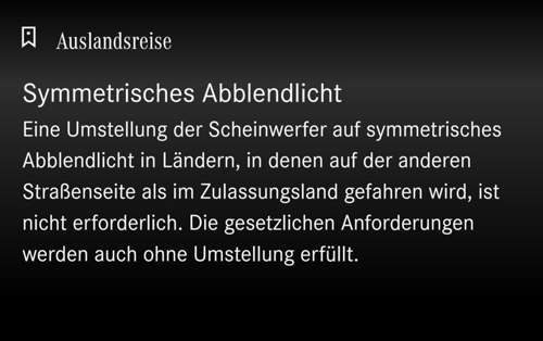

ich habe eine Reise nach England geplant. Ich wollte mal fragen ob die Scheinwerfer abgeklebt werden müssen.
Da ich keine ILS habe, gibt es keine Option im KI zur Umstellung.
Freue mich auf die Rückmeldungen!

Scheinwerfer braucht man nicht mehr umstellen!
Symmetrisches Abblendlicht:
Eine Umstellung der Scheinwerfer auf symmetrisches Abblendlicht in Ländern, in denen auf der anderen Straßenseite als im Zulassungsland gefahren wird, ist nicht erforderlich. Die gesetzlichen Anforderungen werden auch ohne Umstellung erfüllt
So steht es in der Bedienungsanleitung!

Dann sollten Sie Ihre Bedienungsanleitung einmal selbst durchlesen!
Es muss nichts gemacht werden!
Dem, der Ihnen das gesagt hat, hätte ich die Bedienungsanleitung gezeigt und gefragt, wieso denn so etwas darin steht!
Ihr W205 hat außerdem keine Streuscheibe mehr wie bei alten Scheinwerfern verbaut. Das Aufkleben eines Aufklebers (den es dafür nicht gibt) auf eine Plexiglasscheinwerferscheibe bringt gar nichts!
Super, danke für Ihre Antwort. Sie haben Recht dass es in der Betriebsanleitung geschrieben ist. Ich habe Mercedes Hotline angerufen und es wurde auch bestätigt.
