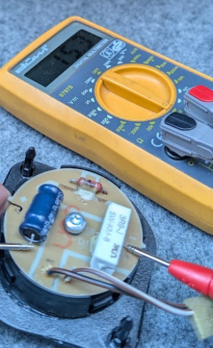

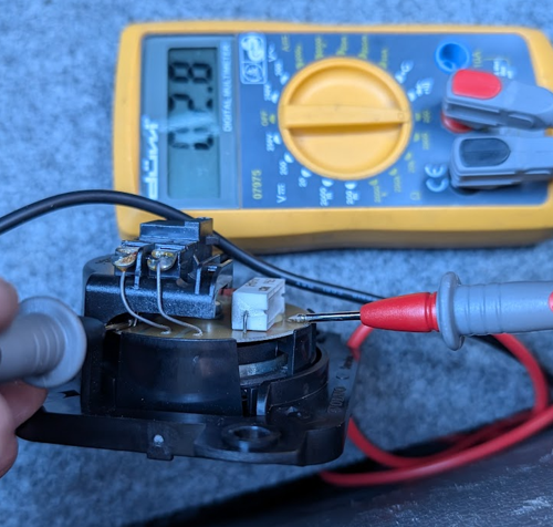

Ich habe noch 4 weitere Hochtöner bei Kleinanzeigen besorgt. Angeblich alle OK. Angeschlossen und nur einer funktioniert. Den Einen konnte ich aber zumindest mit den Defekten vergleichen, und so Messwerte des Multimeters ermitteln die auf einen Defekt einweisen. Die Hochtöner aus dem Armaturenbrett sind ja in einem Gehäuse, und zum Anschlusskontakt der Spule hat man keinen Zugang. Deswegen muss man vom Ausgang des Kondensators (geht auf + der Spule) und Minus der Spule auf der Platine messen.
Wenn der Widerstand auf 16 Ohm hochgeht, dann liegt ein Defekt vor und die Spule ist durch. Man misst dann den Widerstand auf der Schaltung alleine.
Wenn der Widerstand unendlich ist, dann liegt ein Defekt der Spule und Schaltung vor.
Wenn der Widerstand um die 3Ohm beträgt, dann ist die Spule in Ordnung.
Angehängt ein paar Fotos.
Messung-hochtoener-defekt
Messung-hochtoener-in-ordnung
