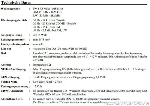

Übrigens; bei mir ist das Becker Mexico CD-Radio 4337 eingebaut. Scheint ein hochwertiges Radio zu sein wo ich gerade bei Google gelesen hab, dass Porsche das Model mal verbaut hat, war mir bisher gar nicht so bewusst, naja, Technische Daten stehen siehe Anhang
Zwischenablage02
