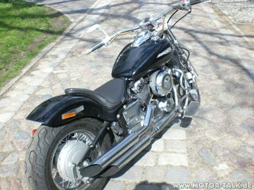

Hallo leute,
ich möchte über Winter das Motorrad meiner Freundin wieder bereit für den TÜV machen.
Sie hat ihn jetzt nicht bekommen.
Ein Grund dafür waren die Blinker hinten, fehlendes E-Zeichen.
Ich habe zwar schon im Netz geschaut, aber ich kann keine langezogenen Blinker finden.
Sicherlich könnte ich auch kleine LED Blinker verbauen, aber die jetzigen sind durch 2 Schrauben pro Seite befestigt, d.h. ein Loch würde man dann also sehen.
Ich hoffe auf ein wenig Unterstützung.
Danke!
LG Alex

Kannst Du mal konkret sagen, was das ist ? XVS 650 ? 4VR ? 4XR ?
Oder sogar die große 11er DragStar ?
Dann könnte ich auch mal konkret ein paar Quellen anzapfen.
Mit diesen Cruiser-Dingern kenne ich mich nicht so gut aus.
Aber ich hab da ein paar Teile-Lieferanten, die Du wohl nicht auf Anhieb im I-Net findest, die aber fast alles beschaffen können.
Zuweilen lassen sich auch Dinge realisieren und legalisieren, da würde der Dorf-TÜV die Hände über dem Kopf zusammenschlagen.

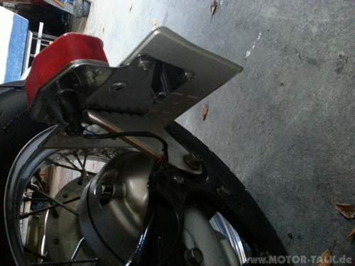

Der Kennzeichenhalter muss eingetragen werden.
Ein Rücklicht für hinten fehlt noch.

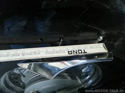

Das Problem bei den Blinkern hinten ist, dass es nicht zwei kleine Löcher sind, sondern 4 Eckige Öffnungen, wenn ich mich recht erinnere.
Achso und ja es ist die Yamaha XVS 650 Dragstar
Poste mal ein paar genaue Fotos von den Blinkern und den Löchern, dann können wir besser schauen.
Ein Kennzeichenhalter ist kein bauartgenehmigungspflichtiges Fahrzeugteil und muss nicht eingetragen werden.
Was abgenommen und eingetragen werden muss, ist die seitliche Anbringung von Kenzeichen und Rücklicht.

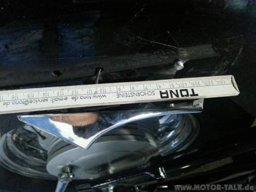

Also ich habe den einen Blinker mal abgeschraubt.
Er ist 16cmlang und 2,5cm hoch.
Ein Bild von den Bohrungen hänge ich mal an.
Es sind insgesamt 3-4 Bohrungen.
2 Für die Befestigung und eins für das Kabel.
Auf der rechten Seite haben sie sich wohl bei der Befestigung verbohrt, da sind direkt 2 Löcher nebeneinander.
Ein Bild des Kennzeichenhalters hänge ich auch mit an.
