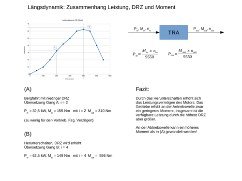

ich denke, ich habe es verstanden.
Mir war der Zusammenhang zwischen DRZ, Moment, Übersetzungsverhältnis und Motoreigenschaften noch nicht richtig klar. Letztendlich sorgt aber die höhere verfügbare Leistung bei höheren Drehzahlen für den Vortrieb.
Ich habe das ganze noch mal in ein pdf gepackt.
Danke an Euch für die schnelle Hilfe!!!!
Gruß, Karlson
Laengsdynamik-leistung-moment
