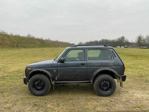

Seit einer Woche ein neues Mitglied in unserer Offroad-Familie. Lada Niva Bronto 😎
Werde im Februar berichten wie er sich gegen den 2019er Jimny und nen 30 Jahre alten G350 TurboDiesel im Fürsten Forest schlägt.
Wenn die denn überhaupt wieder auf machen nach dem Eigentümerwechsel
