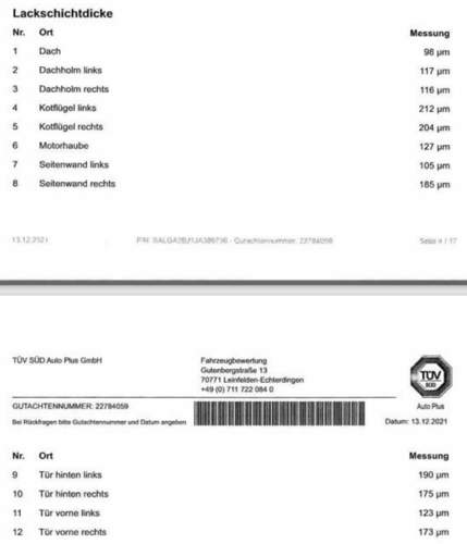

ich habe einen Range Rover BJ 2018 gefunden, der mich sehr interessiert. Laut Händler wäre er unfallfrei aber wohl nachlackiert. Genaueres können sie nicht sagen. Nur Vermutungen weil die Lackdicke sehr unterschiedlich wäre. Sie gehen davon aus, da der als unfallfrei zurück gegeben wurde, dass es vom werk aus so lackiert worden ist. Kann das sein ?
Anbei der Auszug aus der Lackmessung.
Besten Dank im Voraus.

Es dürfte wohl klar sein, dass beide Kotflügel lackiert wurden. Ein Unfall hätte dann aber auch (höchstwahrscheinlich) teilweise andere Teile erwischt, wie Stosssange, Haube, Türen. Die Frage ist, ob die Kotflügel ersetzt wurden, oder ob sie „am Fahrzeug“ lackiert wurden. Das siehst du an den Kotflügelschrauben, ob sie an genau der gleichen Stelle geblieben sind (Druckstellen im Lack) oder ob der innere Falz matt oder glänzend lackiert ist.
Ob das beim Hersteller passiert ist? Selten, aber möglich. Meistens durch Transportschäden verursacht.

Die Daten reichen nicht aus, für eine ausführliche Beurteilung. Ein Messpunkt pro Bauteil ohne Angabe der Lokalität ist zu wenig.
Es gibt aufgrund dieser Daten kein Indiz für eine Nachlackierung. Die Zahlen weisen eher auf manuelle Lackierung hin.
Vorserienfahrzeug? Sonderfarbe? Perlmuttlack?
Aufgrund dieser Messwerte zum Schluss zu kommen, dass 'klar ist, dass der Wagen nachlackiert wurde' ist äußerst gewagt und lässt mich am nötigen Sachverstand zweifeln.

Da hat er Recht,was mir nur auffällt ist der Lackdickenunterschied Seitenteil Links zu Rechts..Das dürfte so eigentlich nicht sein.
Werte rund um die 100 mikrometer sind durch manuelle Lackierung nicht möglich. Genauso sind Werte ab 200 viel zu hoch für Roboter. Ich nehme jetzt mal an, dass sie an verschiedenen Stellen an den Teilen gemessen haben. Wenn nicht, bitte klarstellen.
Die Baureihe gibt es seit 2013, also kein Vorserienfahrzeug. Es gab zwar im 2018 ein FL, die Bleche wurden aber nicht verändert. Wenn es eine Sonderfarbe oder Perlmutt wäre, dann sehe ich nicht ein, warum die Kotflügel eine so dicke Lackschicht haben, und die anderen Teile nicht. Bei meinem Velar hab ich rundherum gemessen und keine soche Abweichungen gemessen.
Wenn die Kotflügel ersetzt oder nachlackiert wurden, ist das immer sichtbar. Einfach auf meine Empfehlungen achten jnd zusätzlich noch nach Abdeckkanten suchen.

Es gab kleinere Lackierungen wie ich jetzt herausgefunden habe. Smart repair. Das Dach war einfach vom Werk miserabel lackiert. Nun sind wir alle schlauer. Danke für die Beiträge
Was ist mit der rechten Seitenwand?
@Haltech81 schrieb am 4. März 2022 um 22:11:05 Uhr:
Dürfte wie die beiden Kotflügel nachlackiert worden sein. Er sieht ja offensichtlich keine Lackunterschiede, also dürfte es gut gemacht worden sein.
