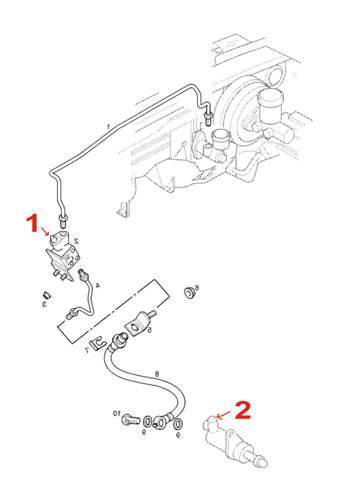

Leute ich bin zwar Schrauber, kann aber nicht wirklich analysieren da ich nicht genug Erfahrung habe.
Habe ein generelles Problem bei einem 2L 5 Gang Schaltgetriebe, 160.000km. Habe den Geberzylinder ausgetauscht, da der alte undicht war. Mit dem alten funktionierte der Schaltvorgang aber normal, seitdem ich den neuen Geberzylinder drinne habe, ist der Gangwechsel schwer, also die Gänge gehen schwer rein. Manchmal beim Einlegen des Rückwärtsganges knarrt das Getriebe. Was ich schon alles gemacht habe:
1. Mehrmals entlüftet, 500ml Flüssigkeit durchgejagt um wirklich sicher zu sein das keine Luft mehr drin ist
2. Anderen Geberzylinder ausprobiert
3. Getriebeölwechsel
4. Wieder entlüftet, kam keine Luft mehr
5. Dann mit einem Druckluft Entlüftungsgerät entlüftet, auch 500ml wieder durchgejagt, es kam nur noch Flüssigkeit, keine Luft mehr
6. Nehmerzylinder 7mm nach vorn gesetzt, damit der Stift beim betätigen der Kupplung weiter herausfährt
Die Kupplung trennt aber meiner Meinung nach gut, habe mit Handbremse im zweiten Gang kommen lassen und der Motor geht aus, also die Kupplung schleift nicht mit.
Dennoch, die Gänge gehen nicht geschmeidig rein und ich fahre das Auto nicht mehr wirklich, aus Angst das Getriebe zu beschädigen.
Woran kann sowas liegen?

Das Teil Nr. 2 ist ein Druckzylinder, soll angeblich den Druckpunkt der Kupplung besser kontrolierbarer machen, gibt aber auch Fahrzeuge an welchem die den Druckzylinder durch eine direkte Leitung umgangen sind, bei Nissan Z Modellen machen die das.
Soweit ich informiert bin gibt es an dieser Kupplung nichts einzustellen. Das die Leitung vom Geberzylinder knapp 15cm senkrecht nach oben geht finde ich auch übel, das macht die Entlüftung schwieriger.

Habe den Nehmerzylinder vom Getriebe entfernt damit ich den Kolben mit der Hand reindrücken kann. Dabei das Entlüfterventil am Nehmerzylinder offen gelassen, mit Schlauch in eine Flasche mit DOT4. Den Kolben einige male gedrückt, es kam tatsächlich noch recht viel Luft raus. Habe im Schlauch und der Flasche einen Unterdruck erstellen können, so daß die Bremsflüssigkeit von alleine langsam durchfließ, ohne Luft zurückzulassen. Als nach einigen Malen Kolben pumpen keine Luftblässchen mehr kamen, habe ich das Entlüfterventil am Nehmerzylinder zu gemacht und dann das Ventil am Druckzylinder geöffnet, der Druckzylinder ist das Teil mit rot 1 markiert auf der Skizze. Da hatte ich eine andere Flasche dran und auch Unterdruck erzeugt, es kamen aus diesem Ventil auch Luftblasen heraus.
Dann im Wechsel mal am Nehmer- mal am Druckzylinder entlüftet. Eine Zeitlang kam keine Luft mehr raus, dann mal wieder ein Strang, so wie Schaum. Dann wieder nichts dann wieder Schaum. Der Nehmerzylinder scheint hartnäckig zu sein, der versteckt eine Luftkammer direkt am Ausgang des Entlüfterventiles was zu Entlüftungsproblemen führt.
