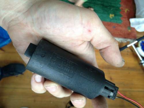

Hallo zusammen als hätte ich es beschrien....🙁
Heute hat mich das erste Mal der Elch im Stich gelassen.....
Ging einfach aus....🙁
ADAC kam hat alles gecheckt und es ist wohl die Kraftstoffpumpe defekt.....Strom kommt an der Pumpe an, aber sie fördert nicht.....vorne kommt natürlich auch kein Sprit an.
Jetzt meine Frage, habe einfach mal eben bei Skandix nachgesehen....
Da gibt es eine Kraftstoff Fördereinheit und eine Kraftstoff Pumpe! Was brauche ich und wo ist der Unterschied?
Hat evtl. jemand eine Pumpe, die er mir verkaufen könnte?
Ist leider dringend.....Teilelager Süd kann leider nicht helfen.....🙁

Du kannst nur den Motor tauschen musst dafür aber das Plastikgehäuse öffnen und die Schläuche trennen. Ich habe noch eine Pumpe im Keller (nur den Motor).
Cristian
PS Das schwierigste müsste das Lösen der 2 Schnellkupplungen sein aber mit einer Spitzzange sollte es gehen. Vorher auch merken welcher Schlauch der Zulauf ist (sollte mit gelb Markiert sein).

Wir haben das bei einem Kunden der einen Elch der 900er Serie , weiß nicht genau welcher, war zumindest ein Kombi, auch gemacht.
Er brachte einen Motor mit (Internet) der war jedoch kleiner als der Vorgänger und musste angepasst werden.
Dann lief es wieder 🙂

Nachdem die aber dreimal Murks gebaut hatten, habe ich mich von denen final 'verabschiedet'. Pumpe erst nicht mehr lieferbar - hätte beinahe eine originale Gebrauchte zu 80EUR vom 'nahen Schrott' (ähm 'Verwerter'😉 bekommen können, jedoch plötzlich war die Pumpe da - 400EUR / neu / Japan-Modell. Einbau vermurkst (da Pumpe zu klein: neue Anschlussleitungen und Ausgangsschlauch; 2 Monate später ....fuhr tanken, bezahlt, gestartet -> no-go !! ADAC --> +12V-Kabelschuh zu lose und Kabel zu knapp ... Kabelproblem repariert durch vernünftiges 'Quetschen' des Steckschuhs 😠).
Seither hatte ich 2 Ersatz-Pumpeneinsätze (zu 19 und 13EUR !!) geangelt 😎.
