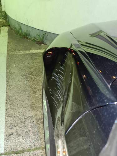

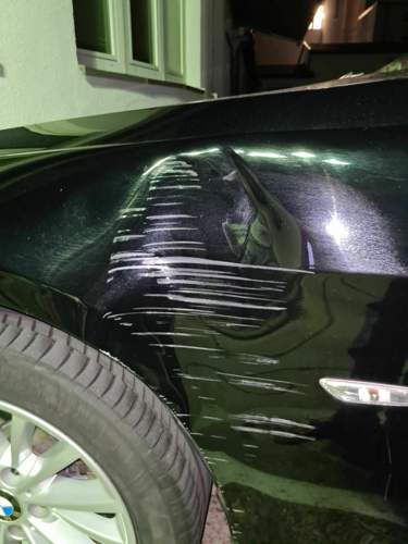

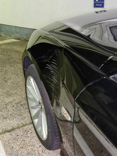

Hallo! Heute gegen eine Säule rückwärts im Parkhaus gefahren und das Ergebnis ist das wie in den Bilder zu sehen ist.
Kann man sowas ausbeulen und dann neulackieren lassen, oder lieber einen Ersatz Kotflügel finden und ersetzen?
Als gebrauchte finde ich ein paar im Netz. Oder lieber neu von Prasco neuholen und lackieren lassen? Die Gebrauchte müssen fast immer neulackiert werden.
Was würdet ihr machen?
VG

Bei smartrepair einfach mal fragen. Wenn schon Lakieren dann eher einen neuen. wie groß ist der Preisunterschied?
neu holen, reparatur zahlt sich nicht aus.
Keine Ahnung. Lackieren muss man sowieso. Aber es ist richtig gebogen. Fast 8-10cm nach innen. Im Seitenvergleich kann man das besser erkennen.

deswegen auch neu kaufen.

Danke. Es gibt neue von Prasco auf ATP-Online. Würden die Teile gut passen, oder lieber Original als gebraucht holen?
Prasco habe ich einmal bei der Stoßstange ausprobiert und es hat gepasst.
Ich weiß nicht ob öfters Probleme bei der Passgenauigkeit gibt. VG
Such dir lieber einen originalen gebrauchten Kotflügel und lass den vom Lackierer deines Vertrauens lacken.

immer einen originalen, wenn es die möglichkeit gibt. lackieren musst meist sowieso, außer du hast das glück einen perfekten in deiner farbe zu bekommen.

ein guter Fachbetrieb zieht Ihnen den eingedrückten Kotflügel so gut raus, mit anschließender Feinarbeit von innen, dass dann maximal mit einer Dicke von 0,6 mm gespachtelt werden muss. Gilt dann noch als Original!
Lackiert werden muss er ja ohnehin.
So bleiben die Spaltmaße und der werksseitige Unterbodenschutz komplett erhalten.
Kosten sind nicht höher als einen gebrauchten anzuschrauben. Und welcher Lackierbetrieb baut schon gerne einen gebrauchten ein. Neue BMW-Teile sind teuer und keine Originalkotflügel anzubauen bringt immer Probleme bezüglich der Passgenauigkeit mit sich.

Original ist nicht lieferbar. Mit Spachteln und so ist nicht meins. Die Delle ist groß und durch eine Säule entstanden. Theoretisch wäre es machbar aber unbezahlbar. Ich gucke was ich finde. Umlackieren ist auch keine Drama. Ich habe Schwarz II (668), man findet einige Saphire Schwarz (475).
Im schlimmsten Fall Prasco Premium für 70€ und fertig. Das Auto fahre ich erstmals kaputt und werde nicht verkaufen.
Sehe ich genauso wie @DXO , aber um den Kotflügel wieder "sehr nahe" dem Original aussehen zu lassen, biste schon eine ganze Weile dran mit richten...als Kunde sollte man immer die Kosten/Zeit dafür im Auge haben...wenn der Kotflügel irgendwann wieder so gerichtet ist, das man zufrieden ist, beginnt eigentlich erst die richtige Arbeit... Spachteln...so, das man nix mehr erkennt, Schleifen inklusive Feinschliff und Grundierung, Lack und Finish...
Ein gut gebrauchter originaler KF könnte mit ein bisschen Glück keine Verbeulung haben...und ist vielleicht noch im sehr guten Lackzustand...was bedeutet, schön gleichmäßig nass anschleifen, gescheid reinigen und ...Lack...
Das, was Glückssache ist, sind KF aus dem "günstigen" Zubehörhandel...hab hab ich von passt "einigermaßen" bis "zurückgeben" ...wegen totaler Unpassgenauigkeit und einer tiefen Beule neben der nächsten... alles schon gehabt.
