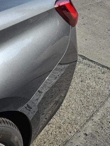

Hallo, ein Fremder hat mir das hinterlassen und leider vom ihm keine Spur.
Wie viel würde das ungefähr kosten? Leider ist die C Säule an der Stelle gebogen 🙁
Selbst reparieren oder lieber über die Versicherung? Wird man bei Fremdverursachten Schäden hochgestuft?

Gehe zu einem Smart Repair Dellen Service Betrieb in deiner Umgebung und bespreche es.

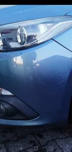

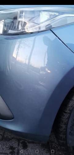

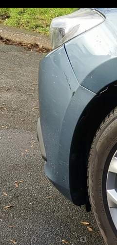

?ch hatte was ähnliches und für 175 Euro haben die ein perfektes Ergebnis abgeliefert.

Ich sehe bei dir aber keine Beule. Hattest du eine? Vom Bild her ziemlich perfekt geworden.
Bei mir ist leider eine. Im Bild schwer zu erkennen. 1 cm mind. ist das Blech reingedrückt.
Eine Beule hatte ich nicht aber das kriegen die auch hin. Wird dann etwas teurer.
Moin,
Ich denke auch das ein Besuch beim Smartrepairbetrieb sinnvoll wäre,
Die Delle hat ja keine scharfen Knicke, das sollten die dort problemlos hinbekommen.
Das Lackieren sowieso.
Zu prüfen wäre ob die Halterung der Stoßstange nicht beschädigt wurde, ob also kein Versatz zwischen der Stoßstangenoberkante und Karosserieseitenteil vorhanden ist.
Je nach Ausprägung des Versatz könnte man das bei einem kleinem unauffälligen Unterschied dann so lassen oder es müsste ggf doch ein Karosseriebetrieb ran.
Ja und die Frage zum Preis ist natürlich immer auch von der Region abhängig.
Großstadt oder Landkreis können sich da deutlich unterscheiden.
Ich denke für eine Smartrepairlösung könnte das noch 3stellig bleiben, in ner Karosseriewerkstatt wird’s wohl eher deutlich 4stellig werden. WENN die dort nicht auch Smartrepairverfahren anbieten.
Machen mittlerweile einige große Karosserieinstandsetzer um diesen Markt nicht den kleineren Spezialisten völlig zu überlassen.
Wenn es mit Smartrepair machbar ist, würde ich mir die Sache mit selbstzahlen überlegen, wenn ein Karosseriebetrieb ran muss, wird’s wohl deutlich teurer und dann über die Versicherung laufen lassen.

Ich würde hier die Stoßstange demontieren zwecks Korrosionsschutz.
Wenn da jetzt irgendwo die Beschichtung abgeplatzt ist, kriecht irgendwann der Rost aus der Kante raus.

Okay danke schön. Ich denke auch am vernünftigestens, wie die Mehrheit meint, ist dann Smart Repair. Selbstbeteiligung liegt bei 500€. Also mit Smart repair auf jeden Fall günstiger, wenn ich die zusätzliche Hochstufung von der Versicherung berücksichtigen soll.
Ich habe eine nackte Stelle am Metall gefunden. Das ist wie vorhin erwähnt wurde, ist eventuell eine Anfangsstelle für Rost Entwicklung. Ich tue darauf erstmals Rostschutz.
