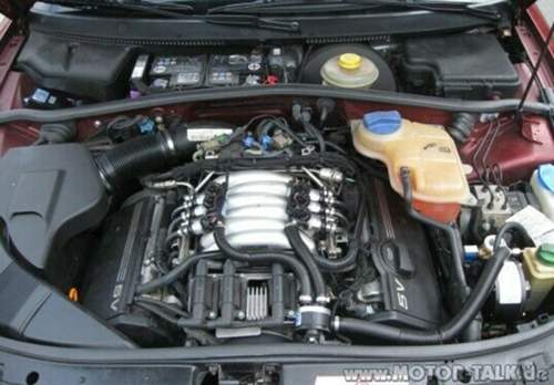

da ich nun bald Urlaub und damit ein wenig Zeit habe, möchte ich den verpfuschten Gaseinbau an meinem A4 korrigieren. Konkret geht es darum, die Gasschläuche auszutauschen, da diese mittlerweile allesamt porös sind. Die Schläuche sind blank (keinerlei Aufdruck oder Beschriftung), was vermuten lässt, dass sie für LPG gänzlich ungeeignet und deswegen kaputt sind.
Austauschen möchte ich die Schläuche
- von Rails zu Ansaugbrücke (Duchmesser innen 6 mm)
- von Verdampfer über Filter bis zu Rails (Durchmesser innen 12 mm)
Kann mir jemand einen Händler bzw. Online-Shop nennen, wo ich als Privatmann geeignete Schläuche erwerben kann? Außerdem möchte ich den Gasfilter austauschen, jedoch sehen alle online angebotenen völlig anders aus. Die Gasanlage ist von Solaris und wurde vom Vorbesitzer in Polen umgerüstet. Davon kann ich aufgrund der Erfahrungen mit dem A4 nur abraten - lieber dort machen lassen, wo man von Technik, Sicherheit und Normen etwas versteht.

Original geschrieben von Audi100C4
Die Schläuche sind blank (keinerlei Aufdruck oder Beschriftung), was vermuten lässt, dass sie für LPG gänzlich ungeeignet [...] sind.
Ungeeignet und illegal.
Typischer NO-GO-Einbau, weil auch die Injektoren an der Gas-Ausgangsseite nach oben zeigen.
Geeignete Schläuche und Filter findest du auch in der Bucht oder Megapol (drypa.pl).
Falls vorhanden, schließe bitte beim Austausch der Schläuche hinten am Tank das Ventil. (Rändelschraube). Danach Motor starten und restliches Gas vom Motor aufbrauchen lassen. Evtl. mehrmals wiederholen. Motor dann natürlich wieder ausmachen.
Achte darauf, dass die Schläuche von den Injektoren zu den Einblasnippeln in der Ansaugbrücke möglichst kurz sind und dieselbe Länge haben.
Wenn du kein handwerkliches Geschick hast, lass es sein bzw. machen.

Original geschrieben von Hinnag
Gasfilter nimmst halt einen, der für 12mm Schlauch passt, scheissegal, wie der aussieht. Oder ist deiner mit Druck oder Temperatursensor versehen? Kann man nicht genau erkennen.
Ja, ist mit Sensor dran. Ist im Bild als schwarzes Plastikteil am Filter zu erkennen.

Wenn ich mich ohnehin an den Umbau heranmache, sollte ich wohl besser auch gleich die Einbaulage der Rails korrigieren (Schläuche von Rails zu Düsen müssen nach unten zeigen).
Hat jemand einen Vorschlag, wie die Rails bei diesem Motor besser positiniert werden können? Meine Idee wäre, auf die Plastikabdeckungen des Motors zu verzichten und die Rails unmittelbar rechts und links der Ansaugbrücke zu montieren, so dass die Schläuche dann von den Rails jeweils nach abwärts außen zu den Düsen verlaufen und nicht bergauf nach innen, so wie es jetzt der Fall ist.
Die Vorteile davon wären:
- eine korrekte Lage der Injektoren
- Reduzierung der Scheuerstellen (aktuell liegen die LPG-Schläuche an scharfen Plastikkanten an)
- ein besseres Herankommen an die Zündkerzen (aktuell überhaupt nicht gegeben)
Am allerbesten wäre es, wenn jemand Fotos eines GUTEN Einbaus bei diesem Fahrzeug (A4 Limousine, 2.4 l ARJ, Bj. 2000) posten kann, damit ich einen Eindruck bekomme, wie das aussehen würde.

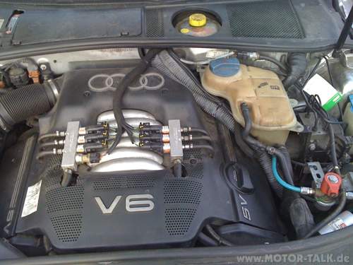

Soweit ich weiss , ist es wirklich recht wichtig die Rails möglichtst weit Senkrecht zu montieren.
Ich habe da ein Bild bei meinem Gasumrüster gefunden !
mfg
Sidefinder
Img-8631
Perfekt, genau in diese Richtung ging die beschriebene Idee! Vielen Dank!!

Das ist wahr - vom Aussehen her ist der Einbau gelungen, aus technischer Sicht leider nicht.

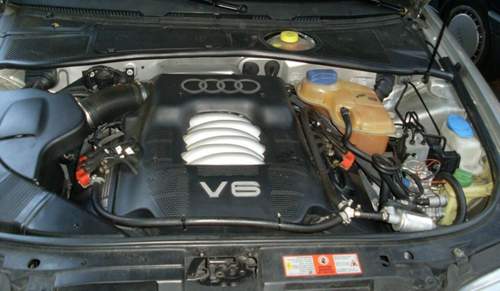

so siehts bei mir aus
Gruß Wensi
Gruß Wensi
Hmmmmmm
Wie bekommst du da denn die Motorabdeckung noch ab , ohne die halbe Gasanlage zu entfernen ??
Sieht aus als wäre es ein mordsaufwand um zb. mal an die Kerzen zu kommen. ( Bei mir am 4f kommt man auch kaum noch an die Kerzen)
Oder Täuscht das ??
mfg
Sidefinder
Finde ich auch.
Etwas ungünstig die Schläuche verlegt, um es milde auszudrücken.
Nur mal zum Vergleich, so könnte es aussehen.
100-7576
Habe kein Problem bei mir, sehr sauberer Einbau, keine Störungen. Warum sollte ich an die Kerzen ran? Fülle regelmässig Öl nach das wars. Zwischendurch bei einer kostenlosen Audi-Inspektion im Rahmen eines Werkstatttests incl Kerzenwechsel... Bin mit meinem Umrüster hoch zufrieden, Filterwechsel für 20 Euro als guten Service....
Seit 50tkm fahren, tanken und freuen....
