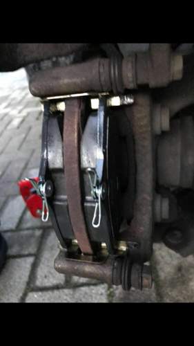

Hallo zusammen!
Bislang habe ich immer nur "normale" Bremsbeläge verbaut, auf denen herstellerseits auf der Rückseite der Beläge keine Platte, kein Klebepad o.ä. verbaut waren.
Nun hatte ich den Fall, dass bei 2 von 4 Belägen 2 eine Klebefolie auf der Rückseite hatten und 2 eine Art raue Platte (siehe Fotos).
Korrigiert mich bitte, wenn ich falsch liege:
Die Bremsbeläge in korrekter Laufrichtung mit der (abgezogenen) Klebefolie gehören auf die Aussenseite (Anlageflächen gut gereinigt), die mit der rauen Seite auf die innere Seite mit dem Bremskolben.
Nun meine Fragen dazu:
1. Hält dieses Klebezeugs die Bremsbeläge wirklich ordentlich fest? Mir schien es so, als wäre die Klebekraft nicht sonderlich stark, insbesondere, weil die Kontaktfläche gar nicht so groß ist. Und das soll über lange Zeit bei unterschiedlichen Temperaturen, Schmutz und mechnischen Beanspruchungen halten?! Ich bin sehr skeptisch.
2. Die Gleitflächen an der Trägerplatte habe ich mit ATE Plastilube geschmiert.
Auf die Rückseite mit Klebefläche kommt natürlich nichts. Aber gehört Plastilube auf die raue Fläche, an der die Kolbenfläche anliegt oder "reicht" diese raue Beschichtung, die der Hersteller aufgebracht hat?
Fotos im Anhang.
Vielen Dank für eure Hilfe!
Belag mit klebriger Rückseite
Belag mit rauer Rückseite
Das Zeug dient dazu Quietschen zu verhindern, Befestigende Wirkung ist gleich 0.
Ich Kleister immer alles ein, zwischen Kolben und Belag auf jeden Fall. Klebepad kannst sein lassen, schadet aber auch nicht.

Die Paste auf die Führungen für die Beläge und Auflagepunkte an Sattel und Kolben...und gut.
Rauh oder nicht rauh spielt meiner Erfahrung nach keine Rolle...da wo was aneinanderreibt sollte etwas 'Schmiermittel' hin...außer natürlich auf die Scheibe und Reibflächen der Beläge...versteht sich 😁
Wie hier ja schon geschrieben wurde, ist das 'Kleben' der Aufkleber eigentlich völlig überflüssig...drückt sich das Ganze bei einer Bremsung zusammen, 'hält' es auch ohne den Kleber...mal völlig davon abgesehen, daß die 'Klebrigkeit' eigentlich nur den Einbau 'erleichtern' soll...und nichts mit dem Halt der Beläge in der Bremse selbst zu tun hat...können die doch (richtig montiert) auch ohne das Zeugs nirgendwo hin... 😉
Und die 'Quitschdämpfung' kommt nicht vom Kleber sondern von der 'Entkoppelung' durch den aufgeklebten (relativ weichen) Belag auf der Trägerplatte der Beläge.

Und wegen der eigentlichen Frage, ja du hast sie richtig montiert, die Beläge sollen Geräuschen entgegenwirken, das doppelseite Klebeband kannst du in der Pfeife rauchen, nachdem die Bremse warm geworden ist klebt der Belag an der Zange, damit ist die Vibration auch gestoppt.
Die andere "matte" soll das selbige verhindern das sich das aufschwingen des Belages und der Bremscheibe auf den kolben und sonst wohin überträgt.
Genauso wie die Federn die an den Belägen angebracht sind, die sind auch nur da aufgenietet damit die Geräuschkulisse klein gehalten wird, alles schönheitsprobleme.
Schau die mal Bremsanlagen aus dem Rennsport an, die haben den ganzen Schnickschnack nicht, funktionieren genauso, und das bei einem vielfachen der Belastung von so ner Serienbremse.
Du hast alles richtig gemacht, das einzigste was du noch machen hättest können, die Scheibe entgraten/den Rand abdrehen, aber in deinem Falle her ein Schönheitsfehler als ein Fehler.

Wenn das die richtigen Beläge auf den richtigen Scheiben sind, dann entsteht da maximal ein Grat von vllt. 1-2 mm Breite...wenn überhaupt!
Der im Bild sichtbare Grat hat aber bestimmt mehr als 6mm...
Daß der Grat da so nicht sein dürfte, das kann man übrigens gut daran erkennen, daß die neuen Beläge ganz offensichtlich erstmal den Grat 'abarbeiten' dürften, bevor sie überhaupt auf die vorhandene Fläche der Scheibe kommen können...
Und was genau hat die Gratbildung mit 'ordentlich bremsen' zu tun!?
Sowas wie im Bild kann Dir bei jeder Bremse passieren wenn entweder mit Belägen falscher Größe gefahren wird oder immer nur die Beläge getauscht werden, ohne je die Scheiben zu erneuern...oder zumindest den Grat der alten Scheiben ab zu drehen.
Der Grat ist also garantiert kein 'typisches Schadensbild durch zu leichtes (oder vllt. falsches??) Bremsen' bei 'den Wolfsburgern'.

@techman122 schrieb am 4. November 2019 um 17:18:42 Uhr:
Ist es wohl schlimm, dass ich dort nichts draufgeschmiert habe? Was sind mögliche Konsequenzen? Sollte ich das besser noch nachholen?
Nö einfach lassen, wenns anfängt zu quietschen kannst das immer nochmal auseinander nehmen.
