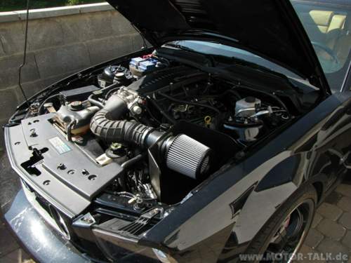

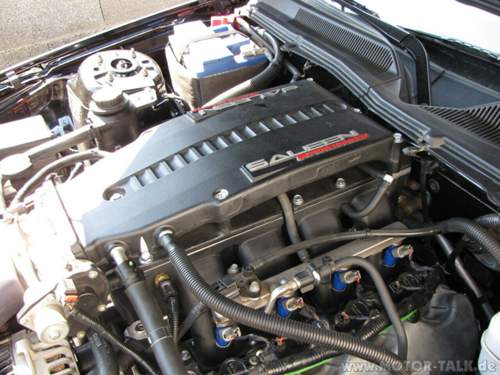

Ob mehr oder Weniger Bauraum beansprucht wird ist auch von Motorenkonzept abhängig. Bei V-Motoren können die Roots- oder Twinscrew Gebläse Platzsparend im V untergebracht werden. Wenn ich die Haube auf mache und es nicht drauf stehen würde, dann würden viele garnicht sehen das dort ein Blower verbaut ist.
Motor1-4304154135956716048
Motor2-441622875858417245
Ok, dann nehme ich alles zurück und behaupte das Gegenteil; du hast dich ja wirklich genug damit beschäftigt und richtig Kohle in deinen Mustang versenkt, daher dürftest du mehr Plan haben als ich.
Was ist das eigentlich für eine Plastikgurke auf deinen Fotos?
