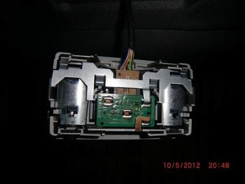

Nach dem Einbau einer Rückfahrkamera ist mir nun aufgefallen, dass meine Kofferaumbeleuchtung und die kleine Leuchte in der Heckklappe sich "komisch" verhalten.
Folgende Szenarien:
1. Schalter Kofferraumbeleuchtung "neutral" --> offene Kofferraumklappe --> Kofferraumbeleuchtung aus und Heckklappenleuchte aus... macht man nun eine Tür auf, fängt die Heckklappenleuchte an zu glimmen… macht man die Tür wieder zu, dann hört sie auf zu glimmen wenn die Innenraumbeleuchtung ausgeht.
2. Schalter Kofferraumbeleuchtung "ein" --> offene Kofferraumklappe --> Kofferraumbeleuchtung bleibt aus und Heckklappenbeleuchtung aus... macht man nun eine Tür auf, dann geht die Kofferraumbeleuchtung an, d.h. leuchtet richtig hell und die Heckklappenbleuchte glimmt nur … macht man die Tür wieder zu, dann geht die Kofferraumbeleuchtung aus wenn die Innenraumbeleuchtung ausgeht und die Hecklappenleuchte hört auf zu glimmen wenn die Innenraumbeleuchtung ausgeht,
Nur zur Info: Ich habe die komplette Innenraumbeleuchtung durch LED's z.Bsp. von Hypercolor ersetzt. Aber bereits seit 2010.
Beim Anschließen der Rückfahrkamera wurde der Strom vom 4-poligen Stecker des Heckwischers abgegriffen --> das sollte ja eigentlich keine Auswirkung auf das Verhalten der Innenraumbeleuchtung haben.
Hat jemand eine Ahnung woran es liegen kann, dass sich die Beleuchtung im Heck jetzt so komisch benimmt?
Liebe Grüße
Fred

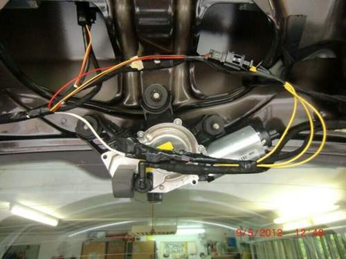

also die Kamera wurde wie folgt angeschlossen:
- Dauerplus der Kamera wurde auf schwarz-gelbes Kabel des Heckwischers geklemmt
- Masse der Kamera wurde auf braunes Kabel des Heckwischers geklemmt
- geschaltenes Plus (Rückfahrsignal) der Kamera wurde auf 23-poligen Stecker am Pin 2 (Rückfahrsignal) des Bordnetzsteuergerätes geklemmt

So habe mal den Stecker vom HSW-Motor und auch zusätzl. den Stecker von der RFK abgeklemmt.
Es gibt jedoch keine Änderung.
Was mir noch aufgefallen ist.
  • Die Heckklappenleuchte glimmt ja leicht, wenn ich die Tür aufmache und die Innenraumbeleuchtung brennt. Schalte ich die Kofferraumbeleuchtung dann ein, glimmt die Heckklappenleuchte etwas heller.
  • Bei eingeschalteter Zündung bleibt die Kofferraumbeleuchtung an bei Schalter - EIN auch wenn die Innenraumbeleuchtung ausgeht bzw.aus ist. Wobei ja bei Zündung aus die Kofferraumbeleuchtung trotz Schalter - EIN nur mit der Innenbeleuchtung geht.

Das stimmt natürlich. Habe probeweise wieder ne "normale" Sofitte in die Heckklappenleuchte eingesetzt, und da glimmt nichts.
Allerdings löst dies leider nicht mein Problem, warum die Heckklappenleuchte nicht brennt und vorallem warum die Kofferraumbeleuchtung nicht richtig funktioniert. :confused:
Die RFK habe ich ja nun vom HSW-Motor abgeklemmt, und es die Beleuchtung "spinnt" trotzdem.
Also kann es doch eigentlich am Anschluß der RFK an den Wischermotor nicht liegen, oder?!
Aber was ist das Problem?!
Ich bin total am verzweifeln...:(

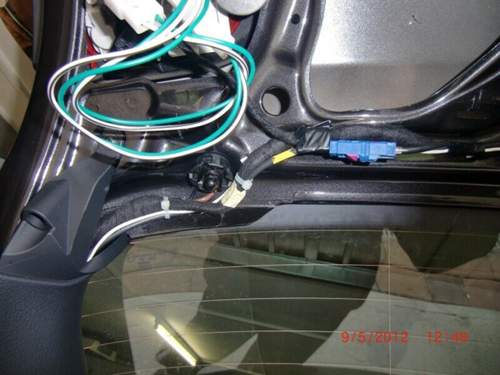

Hier noch mal kurz die Fakten, wie die Kamera verkabelt wurde:
Stromzufuhr wurde mit Stromdieben vom Heckwischer am schwarz-gelben und braunen Kabel genommen. Geschaltenes Plus bzw. Rückfahrsignal wurde vom 23-poligen Stecker mit Stromdieb am Pin 2 des Bordnetzsteuergätes abgegriffen und einmal zur Kamera und einmal zum RNS-E gezogen.
^^das ist die Ganze Stromverkabelung.
Als Fehlerquelle würde mir jetzt nur noch ein defektes Kabel in dieser Gummitülle von der Heckklappe einfallen, wo wir die Kabel durchgezogen haben.
Aber uns ist ja eh schleierhaft warum ausgerechnet die hintere Beleuchtung rumspinnt an der wir eigentlich gar nichts gemacht haben?
LG Fred

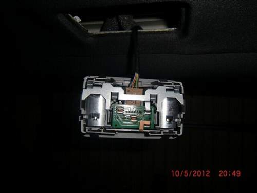

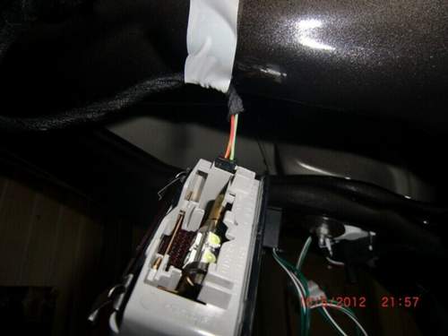

Also nochmal zu den Kofferraumleuchten:
Die Verschaltung ist da etwas kompliziert, weil es da den Schalter gibt für Dauerbetrieb, Dauer-Aus und Betrieb über den Türstock-Schalter.
Außerdem befindet sich in dieser Leuchte noch ein drittes Leuchtmittel (LED?) möglicherweise eine Ambientebeleuchtung.
Leuchtet die Lampe richtig, wenn sie auf Dauerbetrieb gestellt ist? In dem Fall holt sie sich die Masse über Anschluss 1(braun).
Ich würde mal folgendes versuchen:
Den Stecker an der Kofferraumleuchte abziehen.
Der braune Anschluß muß gegen Masse null Ohm haben.
Der grau/blaue sollte nur Spannung haben (müssen keine 12 V sein) wenn das Licht an ist (falls es tatsächlich sowas wie eine Ambiente-Beleuchtung gibt).
Der rot/gelbe sollte bei entriegeltem Fahrzeug 12 V haben
Der grün/graue wird kompliziert: Das ist eigentlich die Masse für die Beleuchtung bei geöffnetem Kofferraum. Die geht jedoch zum Komfortsteuergerät. Das heisst für mich: Der Kontaktschalter der die geöffnete Heckklappe sagt dem Steuergerät: Klappe Offen, und legt diesen Anschluß dann elektronisch auf Masse. Das heißt, ich würde da nicht mit einem Ohm-Meter rangehen (geht vielleicht kaputt!), sondern eine Prüflampe anschließen, die zwischen dem rot/gelben Kabel und dem grün/grauen angeschlossen wird. Die muß dann bei geöffneter Klappe leuchten, und ausgehen, wenn die Klappe zu ist.
Kontrolliere das mal.
Ansonsten gebe noch mal eine genauere Info, bei welcher Schalterstellung was passiert (es gibt da drei!), und wir sollten beide vom gleichen reden:
1: sie leuchtet immer
2: sie leuchtet nie
3: sie leuchtet immer dann, wenn die Klappe (oder Tür offen ist) - Ich weiß leider nicht, ob die Kofferraumbeleuchtung angeht, wenn eine Tür geöffnet, aber die Klappe zu ist, so wie z.B. die hinteren Leuchten im Innenraum (das ist alles im Komfort-Steuergerät programmiert).
Die Heckklappenleuchte soll ja definitiv nur bei geöffneter Heckklappe leuchten, oder?
Zum Anschluß der Kamera:
Der schwarz/gelbe Draht geht über eine 30A-Sicherung und den X-Kontakt auf Batterieplus.
Der braune Draht geht direkt an den Massepunkt in der Heckklappe.
Insofern sollte das kein Problem sein. Funktioniert die Rückfahrkamera? Wenn ja, dann hat Dein Beleuchtungsproblem damit nichts direkt zu tun.
Aaber: Wenn man Kabel irgendwo an anderen Kabeln entlang durchzieht, womöglich noch relativ schnell und lange kabel, dann schleift sich da ratzfatz die komplette Isolierung ab, bis die Drähte blank sind!!! (nicht an dem neuen Kabel, sondern an denen, an denen es entlanggezogen wird... Das schneidet da rein, wie ein heißer Draht in Butter!!) Daher nur ganz langsam durchziehen, und am Besten mit Silikonspray schmieren...
Ansonsten denke ich, dieser Thread gehört ins A4-Forum verschoben! Der hat mit VCDS ja rein gar nichts zu tun, und nervt die User hier nur!

Hallo!
Wollte Euch nur informieren dass das komische Fehlverhalten der Kofferraumbeleuchtung von einem Kabelbruch kam.
Haben wir also beim Durchfädeln der Kabel der RFK im Scharnier der Heckklappe beschädigt. Leider ist der Einbau der RFK damit doch wesentlich teurer geworden wie geplant (zusätzl. über 180,- €). :(
