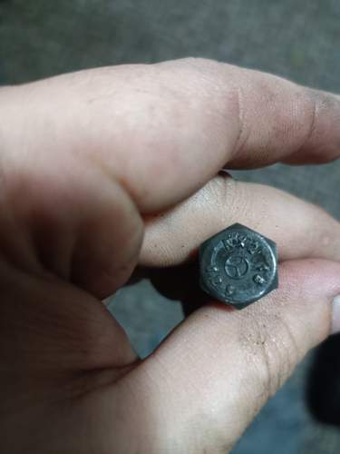

Hab wahrscheinlich die Ursache gefunden...
Habe Grad den Unterbodenschutz vom Motor abmontieren und die lag darin....
Fehlalarm lag nicht an der Schraube
Es ist der Drehmomentwandler...
Das Geräusch kommt eindeutig von dort
