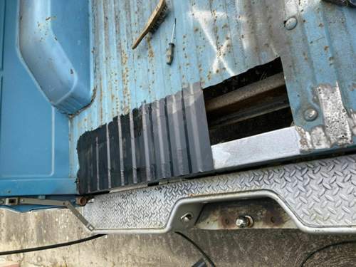

ich möchte mir so eine Zange für gelegentliche Karosseriearbeiten zulegen.
Auf was muß ich achten, gibt es maßliche Unterschiede? Die Preisunterschiede betragen fast bis zum Dreifachen. Erfüllen die günstigen/billigen aus Fernost den bestimmungsgemäßen Einsatz 'Loch stanzen' und 'Absetzen'?

für gelegentliche Arbeiten reicht nach meiner Erfahrung oft "Fernost", was "markenlos und günstig" meint, denn auch Marken-Werkzeuge werden dort durchaus auch hergestellt. Eben nur in anderer Qualität. Wobei ich mittlerweile soweit möglich eher auf Stoss und nicht überlappend schweiße. Meine markenlose Absetz-/Lochzange war über die Jahre unproblematisch... Nur wo ´se jetzt is´frag ich mich gerade... ;-) tata3 grüßt
Hatte mir auch mal so vor ca 25 Jahren auch nur eine aus dem Zubehör gekauft. Reichte völlig aus, allerdings hab ich die dann meistens nicht mehr genommen. Der drehbare Kopf war für enge Stellen oft zu groß und bei gewölbten Oberflächen hat beim absetzen es dann noch die Oberfläche ungünstig verformt. Hatte mir dann angewöhnt, an der Verbindungsstelle die Überlappung mit einer Wasserpumpenzange leicht nach hinten weg zu biegen. das hat immer sehr gut geklappt, zumal dann man auch später beim Hohlraum versiegeln besser in den Zwischenraum reinkommt mit der Versiegelung und somit keine Spaltkorrosion bekommt.

Benötige die Loch- und Absetzzange primär für Loch- bzw. Punktschweißungen. Aber wenn schon denn schon, warum dann nicht gleich die Kombinierte?
@ 0815scheunenschraub - diese Überlegungen habe ich auch schon angestellt und wollte versuchen, wenn denn überlappend geschweißt werden müsste, die Abkantung nach unten auszuführen, damit sich keine Feuchtigkeit "staut". Ist nur ein theoretischer Gedankenansatz, aber dann kann man natürlich da kaum eine Hohlraumversiegelung einbringen.
Werde wohl zuvor verschiedenes auspobieren. Hat jemand im Karosseriebau Erfahrung mit WIG-Löten?
WIG wäre ideal, gibt insirierende Filmchen auf youtube zB., aber dann habe ich keine Hand mehr frei und müßte mir die Gerätschaft kaufen ... MIG nutze ich üblicherweise, die Vorarbeit dauert halt bissl länger und an Kanten und Biegungen mit dünnerem Material ist dann auch die Gefahr das statt einem Spalt dann ein Loch ist ... überlappend ist bei regelmäßiger Hohlraumkonservierung auch ok, die Richtung der Überlappung halte ich für nicht sehr relevant, ist doch meißt Kondenswasser was in den Hohlräumen herumirrt... Punktschweißzange auch schick, aber ich nehme was ich habe ;-) grüßend, tata3

...war wohl Müll die Zange... da ist ein Händler vor Ort mit einfachem Angucken und Zurückgeben wohl praktischer... naja. Die kleinen Löcher in Punktschweißart gut verbunden zu bekommen benötigt eine hohe Stufe beim Schweißen und Drahtvorschub so, das vorm Zerlaufen des oberen Bleches ins Loch das untere Blech sich auch verflüssigt, bzw. Du das untere Blech antippst, sonst ploppt das beim Erkalten wieder auseinander... Ah und gut aneinander heften, ist da ein zu großer Spalt, bruzelt das obere Blech weg und das untere bleibt kalt Ist das nachvollziehbar beschrieben? Mit Probeblechen am Tisch und genauem Hinschauen üben... Viel Erfolg, tata3

Hatte zuvor schon zwei überlappende Bleche, ohne dass eines gelocht wurde miteinander Punktverschweißt (70 Amp. bei 2 mal 1 mm Blech und etwas Schweißzusatz). Das hat überraschend gut funktioniert - viel besser jedenfalls wie diese fummelige Lochschweißung. Wohlgemerkt bei WIG.

Bist du mit Wig 10- 12 Löcher zugeschweißt hast, hab ich mit meinem Mig / Mag ein halbes Seitenteil eingeschweißt. Das mal so zum Zeitvergleich. Außerdem hast du dann noch die 2. Hand frei um z.b. damit dann die Bleche zusammen zu drücken.
Tata3 hat das schon gut beschrieben mit, beim Punktschweißen mit Mag hab ich so gefühlte 180 - 200A Strom und 1mm Draht genommen. Das ergab dann sehr flache Punkte, genug Energie zum zusammenschweißen der Bleche besonders wegen des darunterliegendem, welches ja gegenüber dem gelochten mehr Wärme braucht. Auch die Materialmenge des Schweißgutes war genau richtig,also nur kurz mit hohem Strom stark Angeschmolzen. Es erfordert hier natürlich auch gewisse Übung und ein gut funktionierendes Schweißgerät.
