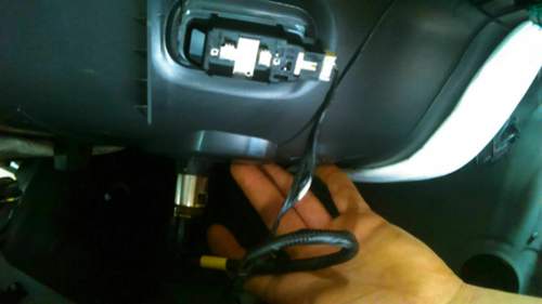

Kannste einfach Prüfen, wenn Du eine kleine Taschenlampe hast. Bau die Lampe aus und schau mit der Taschenlampe rein. Wenn Deiner die 12v Dose daneben hat, orientier Dich in die Richtung, weil beides ein Kabelstrang ist. Wenn Du den Kabelstrang siehst, versuch ihn mit einem Stück Draht raus zu ziehen. Dann kannste Deine Tour zu Hyundai sparen.

So verlaufen beim Tucson die Kabel.
Gruß Winters

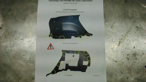

Versuch per Lampenhalteröffnung den Kabelstrang zu finden. Wenn man nicht genau weiß, wie man das Seitenteil abbauen muss, bricht es innerhalb von Sekunden Höhe C Säule.
Ansonsten müssen Kofferraumwanne, Zierleiste, Sitzfläche und Rückenlehne Fahrerseitig der Rückbank rausgebaut werden. Anschließend vorsichtig mit einem langen Cliphebel die Clipse lösen und das Seitenteil langsam und vorsichtig von der Wand abziehen. Dabei auf den Knick an der D Säule und die Verankerung an der C Säule beachten, da es hier sonst bricht.
Gruß Winters

Für die Interessenten und Bastler eine AHK Montage Beilage.
