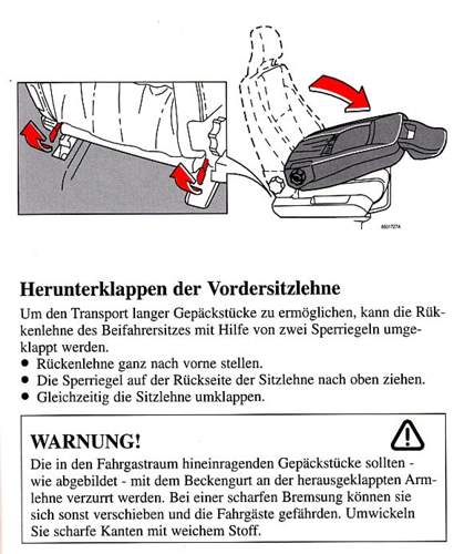

Huch keine Ahnung - öhm, wie geht das?
An beiden vorderen Sitzen sind hinten unten (li + re) kleine Hebel.
Diese gleichzeitig runterdrücken und mit der dritten Hand *g* die Sitzlehne vordrücken.
Am besten du setzt dich hinten rein, drückst die beiden Hebel runter, und mit dem Hirn die Lehne vor ;-)

Foto 2

Beifahrersitz umklappen
Haha, ich bin immer wieder erstaunt, wer hier noch alles eine Betriebsanleitung findet. Nicht schlecht??
Wobei ich ehrlich gesagt, es noch nicht geschafft habe den Beifahrersitz so nach vorne zu klappen, dass das die Kopfstütze unter das Armaturenbrett kommt. Bei mir stößt sie immer gegen das Handschuhfach
