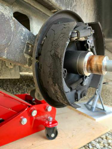

Hallo zusammen, habe nun den Umbau vollzogen. Es ging wunderbar. Habe mir sehr viel Zeit gelassen und mit aufbocken und allem hat es knapp 3 Stunden gedauert. Beim nächsten mal würde sich die Zeit bestimmt um die Hälfte reduzieren, wenn nichts dazwischen kommt.
Wenn jemand Interesse an nem Ablaufplan hat dann mache ich mir die Mühe. Ansonsten nicht 😉
Bilder gibts auch.
Bin sehr froh es selbst gemacht zu haben, jetzt weiß ich wie alles funktioniert und weiß bei einer Panne oder so Bescheid. 😎
Hier nun die Bilder zum Umbau.

Meine alten Beläge hatten auch Risse, obwohl die beim Umbau nicht so wirklich viel geleistet hatten....
Wie hast du die ANS nach dem Umbau eingestellt?
Nichts weiter. Habe per Einstellschraube soweit eingestellt dass das Rad leicht bremst. Die Züge sahen für mich nicht nachstellbedürftig aus und die Handbremse zieht gut und früh an.
Der fahrversuch startet später oder nächste Woche. Da prüfe ich dann wie er aufläuft usw
Heute ca 90 km fahrversuch gemacht. Wunderbar, alles funktioniert wie es soll!
Das das alles so einfach ist hätte ich nie gedacht! Das kann echt jeder! ( Werkzeug voraus gesetzt)
