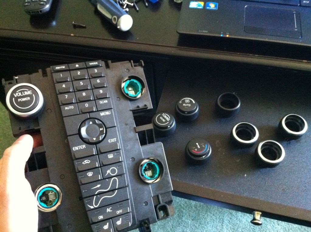

Hallo! Die Knöpfe sind NUR gesteckt. Allerdings muss dazu der gesamte Wasserfall raus.
http://i407.photobucket.com/albums/pp160/nizmosr20/082.jpg
MfG Tom
Man kann die schwarzen Knöpfe einzeln austauschen. Ich habe bei mir die mit Chromringen einbauen lassen und der Freundliche hat mir die alten schwarzen mitgegeben. Daher weis ich das ein Tausch einzeln möglich ist. Es gibt aber keine Bestell-Nummer. Ich nehme an das meine Knöpfe aus einem Unfallauto stammen.
MfG
Frank
