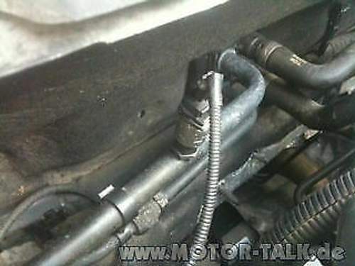

Wäre das dann der Schalter/Sensor, der relativ nahe der Windschutzscheibe sitzt und frei zugänglich ist? Es gibt ja meines Wissens insgesamt 2 Druckschalter...ein weiterer (Hochdruckschalter?) sitzt noch nahe des Kühlergrills und kann erst nach Demontage einer Abdeckung etc. erreicht werden.
der Niederdrucksensor sitzt immer auf der dickeren Leitung.
Der Hochdrucksensor sitzt immer auf der dünneren Leitung. :-)
Foto des Niederdrucksensors anbei.
Gruss
Axel

Vorausgesetzt, die Anordnung ist wie beim V50:
Bei dem mutmasslichen Hochdrucksensor (nahe dem Kühler) dürfte es sich um das Hochdruck-Serviceventil handeln.
Der Hochdrucksensor sollte schräg unterhalb vom Niederdrucksensor (auf der dünneren Leitung) zu finden sein.
ND-Sensor
Super, vielen Dank, Alok ich werde mein Glück (als Schrauber-Laie) mal versuchen 😉
noch ein Tip: zieh die beiden Stecker der Sensoren ab und sprüh mal Kontaktspray rein. Wieder drauf und testen.
Dieses Problem tritt bei mir alle halbe Jahre auf und lässt sich mit Kontaktspray beheben.
