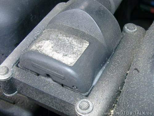

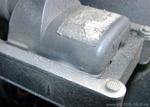

Dann sorg dich nicht. Wenn er bis 6000 hochzieht ohne Zündaussetzer ist alles ok, haste aber weisse Durchschläge an den Seiten wirds Zeit für einen Tausch. Das war auch der Grund warum meine alte Rausgeflogen ist, da hats gehakt beim Durchbeschleunigen.
Als meine am AWD so wie im Anhang aussah, war sie (eigentlich) fällig.
Meine der 😁 wollte 190 + Märchensteuer dafür sehen ....
Hab sie dann aber drin gelassen, weil sonst noch so weit alles gut, nur bei Drehzahlen ab 4000 ging die Stotterei los.
Zuendspule-2
Zuendspule-1
Uff, Ok, die sieht TOT aus 😁
