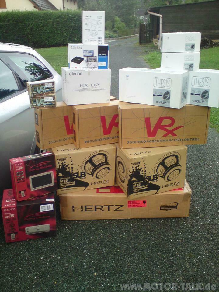

das alle musste rein (nur ein kleiner auszug):
http://img684.imageshack.us/img684/1121/kdsc01665.th.jpg
http://img202.imageshack.us/img202/7310/kdsc01646.th.jpg
http://img651.imageshack.us/img651/7353/kdsc01620.th.jpg
http://img402.imageshack.us/img402/184/kdsc01649.th.jpg

Aufgrund einiger PN´s bezüglich der verbauten Komponenten:
(anbei ein kleines Bildchen-sub´s und subamp aus dem Bild kamen in ein anderes reines DB-Drag Concept Car) ^^
HU: Clarion HX-D2
TFT+DVD von Sony
Festeinbaunavi von Clarion
HT: Audison Thesis Violino TH 1.5
MT: Audison Thesis Voce TH 3.0
TT: Audison Thesis Sax TH 6.5
HT-Amp: Audison VRX 2.250EX.2 inkl. Class-A Modul
MT-Amp: Audison VRX 2.250EX.2 inkl. Class-A Modul
TT-Amp: Audison VRX 2.250EX.2
Sub:auf den Bildern ist noch ein aktiver billig sub der nur provisorisch drin war. Momentan is ein 12er Kove in geschlossenen Gehäuse verbaut (auch nur übergangsweise)
Subamp: momentan noch eine carpower mono-ist nur übergangsweise
Als subendlösung hab ich mir wieder etwas agieleres überlegt. ich denk über 2x Impulse SD1200 nach die ja an 2Ohm 1,2kw produzieren - dann ein agiler 12Zöller mit 2x2Ohm im geschlossenen Gehäuse. Man wird eben älter und brauch nicht mehr die extreme Bassgewalt. :D
Zudem soll das Subsegment dann auch 90% als ergänzendes Stagingfundament agieren und nur selten sein Potenzial freigeben.
