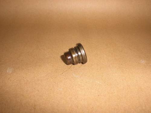

hi
ich will euch mal auf dem laufenden halten.
hatte nun versucht durch die öffnung der stößelstange wd40 auf den hydro zu geben, um so die "verstopfung" zu lösen.
weiter habe ich mal ne flasche hydro - additiv hinzugefügt. leider brachte das auch keinen erfolg.
nun also doch mal die hydros genauer anschaun.
also runter mit der ansaugspinne und hydros raus. leichter gesagt als getan, meine finger schmerzen jetzt noch vom hydros herausziehen.
gleich dannach herangemacht die hydros zu öffnen. also leichtgängig ist anders kann ich sagen!
ich glaube ich habe da ein problem gefunden, weshalb kein öl oben ankam.
die rechten 3 teile im ersten bild sind ja eigentlich so zusammengepresst wie in bild 2, und sollen das zurücklaufen des öls verhinder, glaube ich.
bei diesem hydro war es aber einzeln im gehäuse, und das öl konnte immer wieder zurück , bzw gar nicht erst rein.
alle anderen waren ok. hoffe das wars.
nun warte ich auf meine dichtungen und andere teile und ich kanns zusammenbaun.
