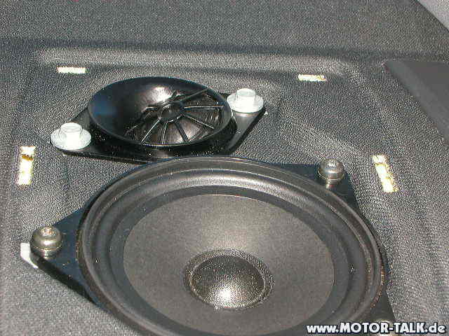

An den vorderen Türen und auf der Hutablage ist Platz für jeweils 2 Tiefmitteltöner mit einem Durchmesser von 100 mm. Da bin ich auf Xetec gestoßen. Eine Art Geheimtipp sozusagen: Xetec G 4 für vorne und hinten wollte ich Koaxiallautsprecher benutzen – auch von Xetec. Allerdings könnte ich hinten auch separate Hochtöner einbauen lassen. Aussehen tut es auf der Hutablage nämlich so: http://www.motor-talk.de/.../Attachment.html?...

Aktuelle Überlegung. Mein Verstärker, den ich bereits habe: JBL GTO 4000. Mit dem werde ich vorne MB Quart RCE 210 (Koaxial – Hochtöner trennbar) ansprechen und hinten Xetec G-4 CX (Koaxial – Hochtöner trennbar). Unter die Sitze evtl. die Earthquake SWS-8 und diese Kickbässe mit einem zusätzlichen Verstärker von JBL ansprechen. Soweit meine aktuelle Überlegung ... Einen Shop, der die Earthquakes anbietet, habe ich auch gefunden: http://www.pimpmysound.com/product_info.php?products_id=2550
