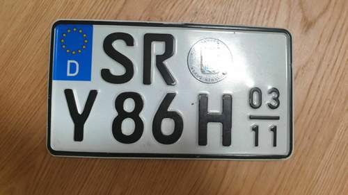

Hallo Liebes Forum,
zuerst möchte ich darauf hinweisen, dass ich die Suchfunktion verwendet habe und auch Google befragt habe. Kam aber nicht weiter...
Nur hier zu meinem Fall,
Auf Bild 1 ist mein altes Kennzeichen zu sehen. Hier ist die Ortskennung mittig auf dem Schild.
Als ich mein neues Kennzeichen (Bild 2) machen lies, wurde mir von der Zulassungsstelle mitgeteilt, dass eine Mitte Anordung der Ortskennung nicht mehr gestattet ist.
Auf meine Frage warum das so ist, wurde von deren Seite nur an die nächste höhere Stelle verwiesen, aber dies nicht wirklich begründet.
Ist das wirklich so? Muss die Ortskennung seit neuestem wirklich links beginnen und darf nicht mehr mittig stehen?
Wo ist das nachzulesen?
Gibts hierzu eine Vorschrift in der Straßenverkehrsordnung?!
Ich würde mich über sinnvolle und hilfreiche Beiträge sehr freuen.
Kevin
Bild 1 Altes Kennzeichen
Bild 2 Neues Kennzeichen

Ganz schön dreist!!! Nach dem Motto: Wir haben auch keine Ahnung warum wir das machen. m.E. ist das Strassenverkehrsamt verpflichtet Dich darüber aufzuklären auf welcher Rechtsgrundlage/Verordnung sie etwas machen... und wenn sie es nicht wissen müssen die selber nachfragen. Alleine die Tatsache das sie es nicht wissen ist schon der Hammer!
Die Regeln findest Du in der Anlage 4 (zu § 10 Absatz 2, § 16 Absatz 5 Satz 1, § 16a Absatz 3 Satz 2, § 17 Absatz 2, § 19 Absatz 1 Nummer 3) Ausgestaltung der Kennzeichen
Daraus ist NICHT abzuleiten das die Städtekennung linksbündig sein muss.
Die Regeln sagen das die Buchstaben links MINDESTENS einen Abstand vo 8mm zum blauen Feld haben müssen und Buchstaben und Plaketten müssen rechts ebenfalls MINDESTENS 8mm abstand zum Kennzeichenrand haben. Offenbar geht man in Deiner behörde vo links genau 8mm aus.
Mal abgesehen davon ist das neue Schild nicht entsprechend der Verordnung gestaltet, die Gültigkeitsmonate gehören in die obere Zeile.
https://www.gesetze-im-internet.de/.../anlage_4.html?...
https://www.gesetze-im-internet.de/fzv_2011/__10.html
Hat das vielleicht damit zu tun, dass Dein altes Kennzeichen ein 'normales' ist und das neue ein Saisonkennzeichen?

@stero111 schrieb am 13. Juli 2020 um 23:31:42 Uhr:
Wie kommst du darauf?
Unter Abschnitt 5, Saisonkennzeichen, 3 verkleinertes (255mm) zweizeiliges Kennzeichen ist das genau so abgebildet.....
Da die Kombination mit "H" nicht gesondert aufgeführt wird, könnte man sich an die Elektrofahrzeugversion mit einem "E" halten- und die entspricht seiner Schreibweise.
Der Versatz nach links könnte sich dadurch ergeben- zumindest für hinten, das beide Plaketten beieinander liegen müssen. Auch zu ersehen aus den Bildern.
Jau, hast recht, ich hatte nur auf Abschnitt 3, also 340mm geschaut... hatte im Eingangsfred aber auch nix vom verkleinerten Kennzeichen gelesen....

ok, ich musste mir helfen lassen, aber ich habe es gefunden:
2.1: Der waagerechte Abstand der Beschriftung einschließlich der Plaketten zum schwarzen, grünen oder roten Rand, zum Euro-Feld oder zum Feld, in dem der Betriebszeitraum oder das Ablaufdatum angegeben ist, muss auf beiden Seiten gleich sein.
/wobei, die haben in dem Fall sogar richtig geraten. Der Abstand zum Eurofeld und zum Geltungszeitraum ist tatsächlich gleich. Und das ist das Kriterium, das mit dem linksbündig passt nur zufällig. Ohne die Saisonzulassung wäre die obere Zeile zu weit links.

@HerrJens, also versteh ich das richtig, dass aufgrund der Saisonzulassung 03/11 eine Mittige Anordnung nicht möglich ist?
Ja, denn offenbar geht das Feld für die 03/11 vertikal über beide Zeilen. In der oberen steht dann das Ensemble von Städtekennung UND Siegel/Plakette mittig auf dem zur verfügungstehenden Platz, also zwischen blauen Feld und Feld für den Zeitraum. Die Städtkennung kann nicht separat betrachtet werden und die Siegel dürfen offenbar nicht über dem Zeitraum stehen...
