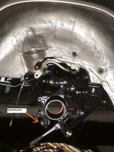

ja, meiner wurde im laufe der letzten Woche zum quietschenden Bettgestell.
Ist schon echt peinlich, bei einer größeren Bewegung der Lenker das Knarzen und Quietschen von der Hinterachse mit anhören zu müssen.
Nun ist das nichts ungewöhnliches - muss halt gemacht werden.
aktuell ist es mir aber zu kalt.
Beide Seiten hatte ich schon einmal getauscht. Die nun wieder auffällige Seite hat eine Buchse von Febi bekommen. Soll nichts heißen, jetzt kommt hier eine Buchse von lemförder rein.
LG
Die Nummer 20 auf der Zeichnung ist es...
https://up.picr.de/35668409wf.png

Als kurzfristigen Notbehelf etwas Fettspray in die offene Gummimanschette beseitigt übergangsweise 99% des nervigen Knarzens.

Traggelenk...A 220 352 02 27...die ET Nummer ist aber ohne Gewähr......
Für alle möglichen Lager empfehlen sich eh nur Lemförder - Teile. Im Febi- Karton kannst du alles mögliche finden - von den letzten Billiganbietern.
Das von Lemförder...

Vor dem Einbauen die Manschetten abnehmen, ordentlich Fett rein und Manschetten wieder druff. Außerdem nur über den Außenring einpressen. Wenn man mit seinen Hausmitteln da nicht richtig hin kommt, eine der Manschetten abnehmen und nach dem Einbau wieder draufmachen.

Die Buchse ist in den Radträger eingepresst, der Federlenker umfasst die Buchse.
Feder raus, Federlenker ab, Buchse auspressen ( Gibt Werkzeug im Netz), gut sauber machen, neue Buchse einpressen, Federlenker wieder dran und Feder rein.
Dabei darauf achten dass das Lager genau mittig eingepresst wird, also beidseitig gleich weit rausschaut. Aufpassen das die Gummihülle nicht verletzt wird, sonst dringt Wasser ein und das neue Lager ist ruckzuck kaputt.
Vielen Dank für eure schnellen und hilfreichen Antworten.
Aber ich kann mir trotzdem noch nicht ganz vorstellen, wo die Buchsen sitzen.
Wenn jemand noch ein Bild oder Foto hat, um zu erkennen, wo die Quietschbuchsen real sitzen, wäre es mega für mich. Dann tue ich mich auch leichter in der Werkstatt zu erklären, was ich haben will.
