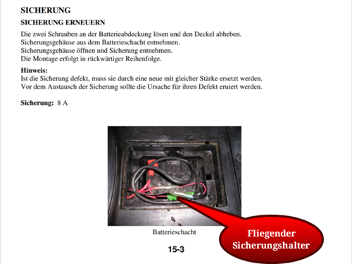

Ich habe keine Glas Schmelz Sicherungen sondern Flach Sicherungen wie beim Auto, es ist einfacher mit dem wechseln.Ich muss heute mit einem Freund den Roller abholen .
Hat der ATU Roller womöglich mehr als nur eine Sicherung, wo ist der “Sicherungskasten“ denn eingebaut?
Gruß Wolfi
Sicherungshalter
Wolfi, der befindet sich bei der Batterie .

Hab' im vorigen Beitrag noch ein Foto aus dem Reparaturhandbuch von ATU ergänzt. Ein fliegender Sicherungshalter für Stecksicherungen aus dem Kfz-Bereich ist bei Fuffirollern unüblich.
Gruß Wolfi
