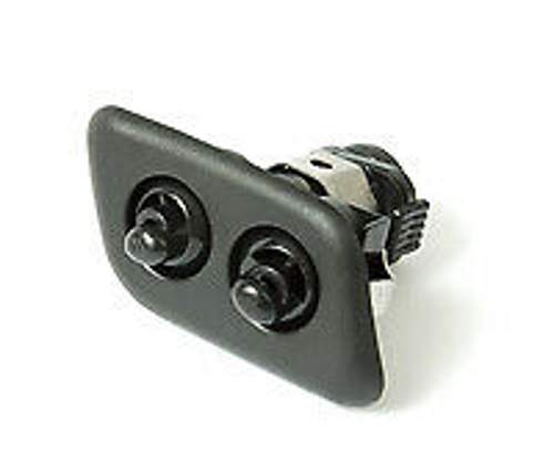

suche eine Scheinwerferwaschdüse Omega B /98 in Fahrtrichtung linke Seite.
Hat jemand so ein teil zufällig rumfliegen und kann es mir verkaufen?
Jemand hat sie mir geklaut, nun spinnt der TÜF, ohne bräuchte ich nicht vorfahren mit meinen Neuen.
Wie werden die Düsen befestigt?
Ich sehe jetzt nur ein Stück Rohr, was auch ausfährt.

Hallo ! Beim FOH ,ne normale Düse ca. 65€ u. die besseren zum ausfahren fast ein Huni !
Befestigt ist das Teil in der Stoßstange ,mit einem Klipp ! Solltest gleich mit kaufen.
Kommst ganz gut von unten ran. Besser mit Bühne oder Grube .

SCHEINWERFERREINIGUNGSDÜSEN OMEGA B
Bis 8/99 VFL
10 HUBELEMENT, SCHEINWERFERREINIGUNGSANLAGE -X1999999 90510268 14 52 731 2 x
12 DUESE, SCHEINWERFERREINIGUNGSANLAGE, RECHTS, SCHWARZ -X1999999 90509518 14 52 705 1x
12 DUESE, SCHEINWERFERREINIGUNGSANLAGE, LINKS, SCHWARZ -X1999999 90509516 14 52 702 1x
Ab 9/99 FFL
12 DUESE, SCHEINWERFERREINIGUNGSANLAGE, RECHTS, GRUNDIERT Y1000001- 9192883 14 52 756 1x
12 DUESE, SCHEINWERFERREINIGUNGSANLAGE, LINKS, GRUNDIERT Y1000001- 9192881 14 52 707 1x

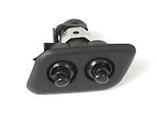

Hab ich noch bei Ebay gefunden.

sind das in ebay die Aufsätze für die ausfahrbaren?
oder hat es noch andere gegeben?

Das waren die einzigen,welche überhaubt für Omega angeboten wurden.Sind scheinbar gebraucht sehr schwierig zu bekommen.
Ja, es sind die die Ausfahren.

ich werde mal versuchen die beiden zu ersteigern, die rechte Düse könnte ich hier abgeben.
wie werden die Teile befestigt?
nur rein stecken? drehen? oder einrasten?
Sie werden nur aufgesteckt. Auf dem Rohr was ausfährt ist eine Nase wo die Düsen einrasten.
Du kannst Sie auch festkleben, hast dann aber das Problem das Du den Scheinwerfer nicht mehr ohne gleich die ganze Schnauze zu zerlegen ausgebaut bekommst.
