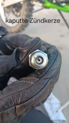

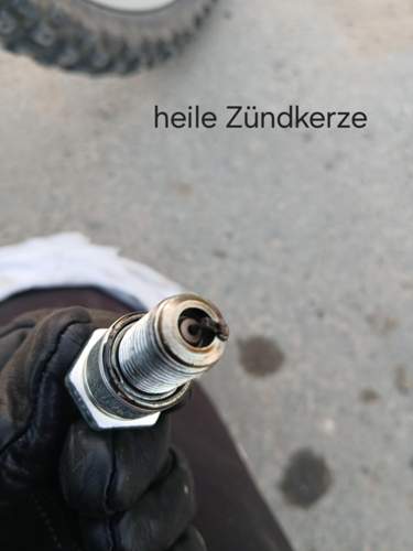

Ich habe eine Kawasaki Kx80 (Weiß leider das Bj. nicht).Ich habe das Problem das die Zündkerze immer im heißem Zustand kaputt geht bzw. sie nicht mehr in den Resonanz Bereich kommt.Mit einer neuen Zündkerze (NGK R6252K-105/STOCK NO. 2741) geht sie wieder kurzzeitig.Ich habe die Luftregulierschraube auf 1¼ draußen.Das Kühlwasser Pumpt auch durch.Im an kick versuch habe ich über 20V.Weiß jemand eine Problem Lösung hierfür?

Sieht für mich als Laie so aus, als würde da was an die Mittelelektrode stossen. Ist da eventuell der Zylinderkopf erneuert worden oder fehlt da an der Kerze der Dichtring ?
Die Kerze hat ein 19 mm Langgewinde.
Sicher . dass da keine mit Kurzgewinde reingehört?
Wenn der Motor wassergekühlt ist, ist das zwar unwahrscheinlich, aber trotzdem mal nachschauen was im Handbuch oder Bed.anl. für eine Bezeichnung für die Zündkerze gewählt wurde.
Zur Info : bei NGK haben die Zündkerzen mit Kurzgewinde vornehmlich ein HS in der Nummer drin.
Kerzen mit 19 mm Langgewinde führen ein ES darin.
Die Zündkerze war vorher auch immer drinnen da lief sie eigentlich immer super mit und der dichtring fehlt nicht.Der Zylinderkopf wurde eigentlich nicht getauscht.Aber HS oder ES steht nicht dran habe diese drinne
Was heißt denn überhaupt Zündkerze kaputt?
Dass das Moped nicht mehr ordentlich hochdreht oder hast du keinen Funken mehr?

Sie dreht nicht mehr vernünftig hoch habe wie gesagt ein vorher nachher Video aber kann es nicht hochladen
