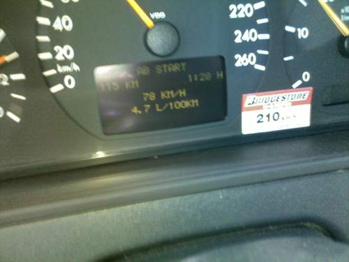

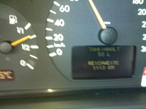

Mein freund fährt den 270CDI und ich habe den 320 CDI. Wir fahren beide fast identische Wohnwagen und ich brauche tendenziell etwas weniger. Im Hängerbetrieb (1.700kg) sind es so knappe 11 l. Ohne bin ich mit viel Stadtanteil mit um die 9 l gut bedient; Rekord war 4,7l/100 km nach KI bei einer Geschwindigkeit von knapp 80 km/h über gut 100 km! 😁 😁
Siehe Bilder! 🙂
20112011094
20112011098
Ach ja, meiner ist von Anfang 2000 und kann nicht nachgerüstet werden! Ich darf aber, weil Euro 3 und nicht nachrüstbar per allgemeiner Sondererlaubnis auch da fahren, wo nur grün darf. 🙂 🙂 🙂
