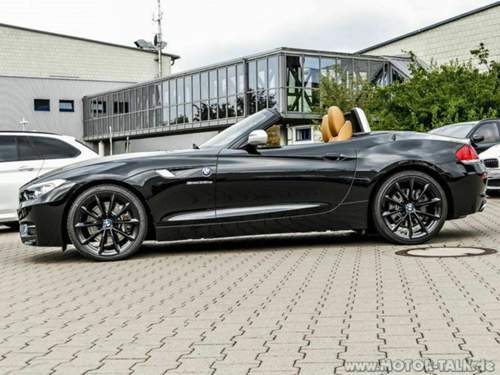

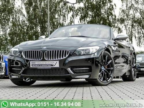

ich würde gerne mal eure Meinung zu folgendem Fahrzeug hören bezüglich Preis und Ausstattung, bzw. was es sonst noch zu beachten gibt.
Ich bin schon eine Weile auf der Suche nach einem Z4, habe bisher aber noch nichts 100% passendes gefunden. Das Auto sieht auf den ersten Blick sehr gut aus.
  • Z4 35is
  • BJ 02/2012
  • 38.500km
  • 35.990€
  • Farbe: Schwarz
  • Innen: Leder Kansas Wallnuss
  • Unfallfrei
  • Reifen: Neu
  • Von einem BMW Händler
Ausstattung nahezu voll - nur der Comfortzugang fehlt.
Vielen Dank!

Der sieht echt schön böse aus 😎
Der hat allerdings diese Felgen die Risse bekommen können.

Was willst Du jetzt wissen?
Ausstattung "nahezu voll" und den Preis nennst Du nicht. Wie soll man da helfen und wobei?
Von der Laufleistung her wohl ein typisches Schönwetter-Auto bzw. Zweitwagen.
@911-was-yesterday schrieb am 14. August 2018 um 18:28:39 Uhr:
Den Preis habe ich ergänzt. Ich wollte eine Meinung zum Preis haben und ob ich eventuell auf Dinge bei der Probefahrt achten soll oder ob es bewusste Schwachstellen gibt, die man optisch prüfen kann. Über jeden anderen Tipp bin ich ebenfalls dankar,
Diese Autos werden gerne "getreten" ... anhand der Bremsen (Scheiben & Belege) kannst Du / ein Fachmann ganz gut beurteilen, ob das bei diesem Zetti 35is auch der Fall ist bzw. war.

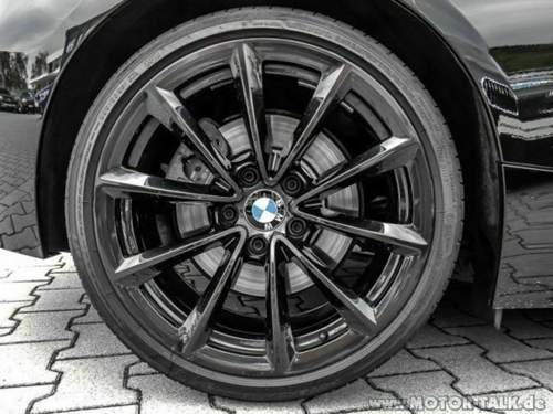

Kann man die Felgen mit potentiellen Problemen identifizieren? Oder sind alle Modelljahre betroffen?
Die Felgen wurden überarbeitet. Die alte Version hat auf der Innenseite des Betts nur eine kleine Stufe von vielleicht 2 mm und bei den Speichen eine große Stufe. Die neue Version hat eine große Stufe von ca. 10 mm auf der Innenseite des Betts und ist bei den Speichen eben.

Hier mal ein Foto der Felge. Kann damit schon jemand sagen, ob das die alte oder überarbeitete Version ist?

Nein, das wäre reine Spekulation. Dazu müsste man ein Foto der Rückseite haben.
auf dem Bild kann man leider nicht erkennen, welche Version der Felge verbaut ist. Allerdings wurden die Felgen schonmal lackiert bzw. Pulver beschichtet, da die Felgen in der Farbe nicht von BMW vertrieben wurden.

Kommen eigentlich die 35is nicht mit "M" Felgen? 19" Doppelspeiche 326?! Die sind keine Original Felgen...
Nein, der 35is hatte Serienmäßig die Sternspeiche 295 (18"😉. Optional waren V-Speiche 296 (19"😉, Sternspeiche 325 M (18"😉 und Doppelspeiche 326 M (19"😉 möglich.
