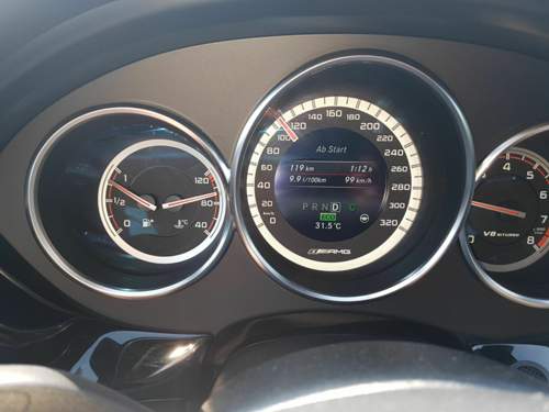

Zudem würde mich der tatsächliche Verbrauch des 5.5 Liter Motors interessieren. Die angegeben 9.9 Liter sind wohl eher ein Witz??

rechne aber eher mit 13/14 l. Alles unter 10 nur bei Landstraße/Autobahn > 120. Satz Reifen je nach Ansprüchen 800 - 1100.-, Versicherung - Schadensfreiheitsrabatt abhängig. Inspektion im dreistelligen Euro Bereich wird schwierig. Garantieverlängerung - sofern Du mit MB 100 kaufst - liegt inzwischen bei 1800. Ohne Garantie halte ich inzwischen bei den ganzen verbauten Billigteilen für ein hohes finanzielles Risiko. Ich hatte vorher einen Audi A4 3.0 TDI sowie einen BMW 650 i, der Unterhalt beider Autos zusammen war günstiger als jetzt der AMG alleine. Muss man mit sich ausmachen ob es das bringt. Motor/Fahrwerk/Bremsen sind eine Wucht, das Geklapper im Innenraum und die nur mäßige Qualität mit diversen Ausfällen ärgern mich jedoch jeden Tag.

Bin vorgestern 900km Autobahn gefahren und das teilweise recht zügig (240km/h) am Ende standen 13,0l auf dem Bordcomputer. Ich tanke aber auch nur 102 Aral Ultimate.
