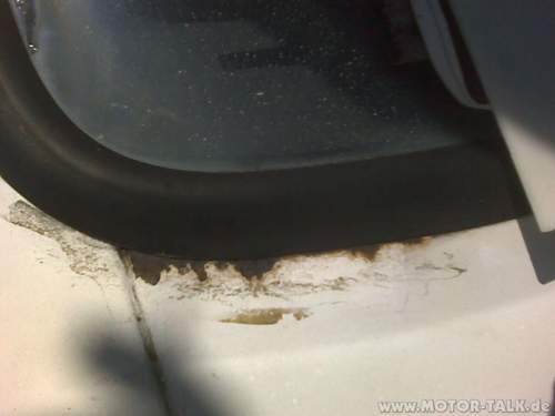

Hallo, anbei noch ein paar Bilder des Wohnmobils, das ich gestern angeschaut habe.

was haltet ihr von den angebotenen Fahrzeugen und von den Foto's, vor allem den Wasserflecken an der Fahrerhausverkleidung?
Gruß Michael
Mich wundern doch sehr die Rostanhaftungen am Scheibenrahmen da der ZFA290 eigentlich feuerverzinkt ist,Diese Anhaftungen kenn ich eigentlich nur vom ZFA 280.Schwachstellen:Antriebswellen/Getriebe.Zum Getriebe ist zu sagen,dass hier regelmässig alle 15-30ooo KM das Ölgewechselt werden muss.Hierbei ist zu beachten,dass ein halber Liter mehr eigefüllt werden muss al der Messstab anzeigt(interne Anweisung von Fiat)Mit einem normalen Fensterbus (ZFA 290)Gewicht 2600KG/mit 4 Personen beladen ist locker 90 -95 zu fahren.LKW zu überholen fast nicht möglich.Was zu beachten ist,dass es für dieses Modell nicht mehr alle Ersatzteile gibt und wenn die nicht gerade preiswer sind.
Das willst du dir nicht antun! Hinter der Isolierung im Fahrzeug ist bestimmt noch mehr Feuchtigkeit und das Holzgefache bestimmt nur noch Würmerfutter. Wie riecht es denn im Inneren, muffig, faul, schimmelig? Habe auch gerade eine Odyssee hinter mir aber nach den Bildern zu urteilen Bratzen weg. Ausser du willst eine Lebensaufgabe aber da gibt es schöneres. mfg n.leiti
