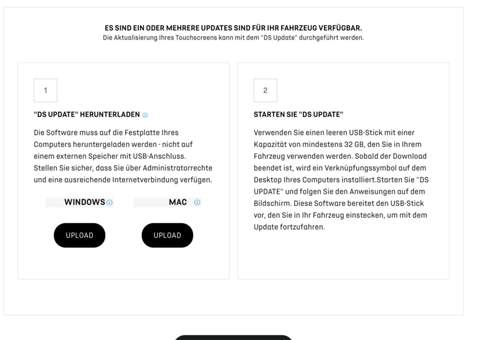

ich bin nun seit einigen Tagen ein DS7 Besitzer und bislang auch sehr zufrieden mit der Kaufentscheidung.
Laut App soll ich genanntes Kartenmaterial aktualisieren und muss mir dazu die DS Update Anwendung herunterladen.
Ich frage mich nur wo? Man kann sich über die App einen Link per Mail schicken und wird direkt zu DS weitergeleitet wo ich die FIN eingeben kann. Nach dem Bestätigen folgt jedoch kein Downloadbereich für die Anwendung.
Ist zwar etwas am Thema vorbei, aber vielleicht könnt Ihr mir ja kurz helfen.
Marc
hier kannst du den Ds Updater downloaden
https://www.dsautomobiles.de/.../update-navigationskarten.html

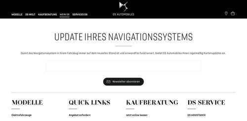

Die Seite kenne ich.
Das ist die, die man sich auch über die App per Mail schicken kann.
Nach Eingabe der FIN kommt folgendes Fenster - siehe Bild.
Ich habe nun schon zwei Browser getestet. Bei keinem komme ich zu einem Downloadbereich.

Komisch, bei mir funktioniert der LINK direkt aus deiner Antwort an matos heraus. Ich kann versuchen den LINK zu kopieren und dir zu schicken (Windows oder Mac?). Einmal am Rechner installiert, kann die DS Update app immer wieder verwendet werden. Man kann sich aber auch in der MyDS App am Smartphone den LINK schicken lassen (über Fahrzeug>Updates).
Kartenupdate download
