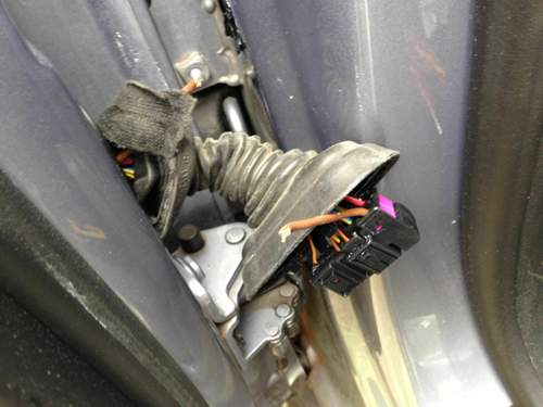

Hallo, nachdem ich nun den Fehlker der nur teilweisen gehenden Fensterheber gefunden habe, meine Frage:
In dem Kabelkanal sind sehr viele Kabel angegriffen, eins hat sich gelöst. Wie bekomme ich die Kabel an der
Fahrzeugseite (B Säule ) ab. Dort sind sie mit so einenm Lila Schieber befestigt. Hat es wegen den vielen angegriffenen Kabeln, Sinn zu flicken oder zu löten ? Oder doch ein neuer Kabelstrang ?

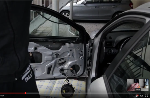

Weiß jemand einen Weg, wie man beim 8E den Gummibalg zwischen Tür und Fahrzeugbody wieder an die Tür reingefummelt bekommt?
Habe den Balg gelöst, um zwei Leitungen zu flicken. Bekomme den aber irgendwie nicht mehr über dieses Kunststoffteil gestülpt, welches in der Tür sitzt und jetzt etwas rumwackelt.
Hier in dem Video wird es leider nicht gezeigt:
https://www.youtube.com/watch?v=zYQD2VQdzzQ
Geht mir genauso. Am besten gehts, ohne Verkleidung. Einmal von außen und innen gleichzeitig fummeln. Hab ewig gebraucht. Irgendwann wars dran.
Okay, danke für den Hinweis! 🙂 Dann versuche ich es mal so.

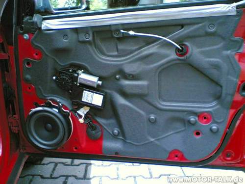

Habe nach Anleitungen zum Abbau der Verkleidung gesucht und dabei dieses angehängte Bild hier gefunden.
Wenn ich das richtig sehe, muss noch mehr zerlegt werden, um diese Befestigung für den Gummibalg von innen zu erreichen. Oder übersehe ich hier was...?
Bild-04
Is doch nur so ein aufgeklebter Schaumstoff. Kannste auf Höhe der Einführung abpopeln.

Aber nochmal zum Thema. Auf dem jetzt angehängten Foto wurde diese Innendämmung schon rausgenommen. Dahinter ist dann das Blech zu erkennen. Was übersehe ich jetzt hier, um an diese Kabeldurchführung von Innen ranzukommen?
Oder geht es über die Aussparung, da wo der Tieftöner drinsitzt?
Danke schon mal. 🙂
Shot
Ist bei mir schon ne Weile her. Ich glaub, Ich hab sogar den Scheibenrahmen ausgebaut, weil die Fensterschiene noch vor der Öffnung sitzt. Bekommst du das Ding von außen denn garnicht angesetzt und eingedrückt? Manchmal hilft einfach etwas Kraft.

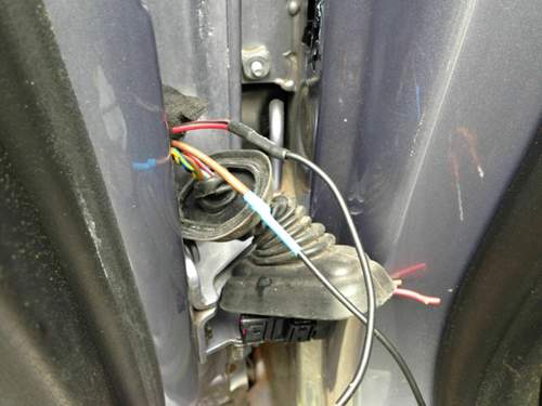

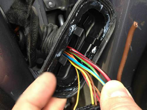

Ansonsten kann ich noch berichten, was bei mir das Problem war. Es gibt in der Durchführung dicke und dünnere Leitungen. Bei mir waren zwei dicke Leitungen sichtbar beschädigt, einmal ein braunes Kabel (Masse?) und einmal das rot-schwarze Kabel. Offenbar hat Audi für KFZ-Anwendungen typische Kupfer-Litze-Leitungen verwendet, die mit einem PVC ähnlichen Mantel isoliert sind. Diese Isolierung war bei mir schon recht hart und spröde, daher wundert mich auch nicht, dass eine Leitung komplett durch war und die andere schon am Mantel zerbrochen war.
Habe jedenfalls das beste draus gemacht, einfach jeweils zwei Brücken aus 1,5 Quadrat-Kupferlitze von sehr kurzer Länge reingelötet. Auf Bild 2 sieht man ganz gut das angeknackste rot-schwarze dicke Kabel.
