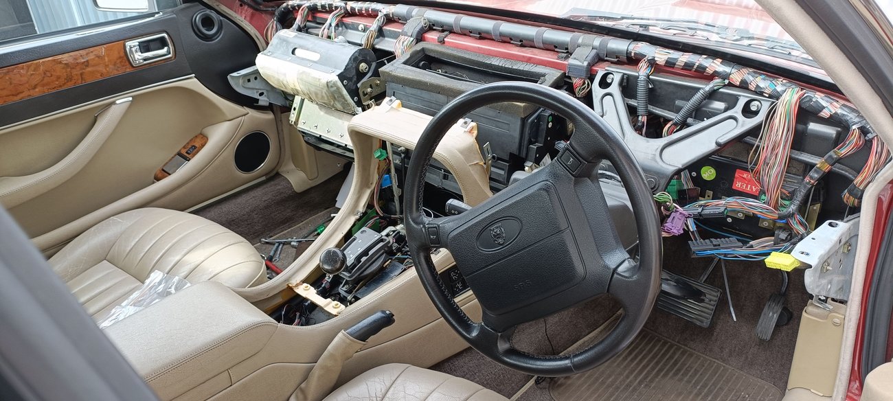

Das Pluskabel auf der anderen Seite der Stirnwand zu prüfen, bedeutet das Armaturenbrett muss raus. Den ganzen Kabelstrang bis zum Kofferraum zu ersetzen, bedeutet den ganzen Innenraum zu zerlegen. Von den gefühlt 10km Kabel für die Steuergeräte und andere Verbraucher ganz zu schweigen.

Mal ein kleiner Vorgeschmack, auf das was einem unter dem Armaturenbrett erwartet:
https://cimg7.ibsrv.net/.../...388c40c6a4bd1739029382a7a58f56c76d6.jpg
Jemand Lust das alles neu zu machen? Der Durchgang vom Starthilfepunkt müsste irgendwo rechts von der Mittelkonsole sein, also nicht direkt unterm Scheibenrahmen sondern eine Etage tiefer.
