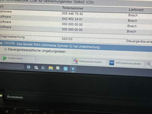

ich bin auf der Suche nach der Teilenummer des (Teil) Kabelbaums für die Glühkerzen. Wer kann mir helfen?
Grüẞe, Wolfgang
Bild #211534898
5 Antworten
Gibts den einzeln? Glaube ich nicht, das ist ein Teil vom Motorleitungssatz. Einfach mal den Widerstand am Steuergerät messen Sollwerte ca 05 Ohm.

Die Alte Bauart(BILD) geht gern mal defekt.

Vielen Dank für Deine Rückmeldung! Steuergerät und Glühkerzen sind erneuert, ich möchte jetzt noch die Kabel ersetzen.
Grüße, Wolfgang
All das hab ich in der gesamten Laufzeit vom 642 noch nie gemacht, aber bitte.
Leitungen/Kabel lassen sich grundsätzlich prüfen, da muss man nix auf Verdacht tauschen.
Als Ersatzteil gibts da nix, entweder einzeln selber anfertigen oder kompletter Motorkabelbaum.
