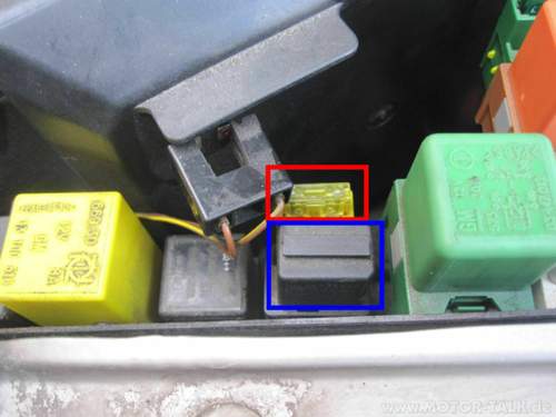

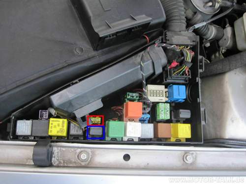

Ich habe mich an die Reparatur der Klimaanlage gewagt.
Nach dem Öffnen des Sicherungskastens im Motorraum, habe ich gesehen, dass die rot markierte Sicherung durchgebrannt gewesen ist.
Kann mir jemand sagen, welche Funktion die Sicherung schützt? Hat es möglicherweise etwas mit der Klimaanlage zu tun?
Des Weiteren bin ich mir nicht sicher, ob es sich bei dem blau markierten Relais, um das Relais K60 handelt. Ist dies das Relais, dass für das Schließen der Magnetkupplung verantwortlich ist?
Ich habe am Sockel dieses Relais die Spannung zwischen den Klemmen 2 und 3 gemessen und dabei den ECO-Knopf im Innenraum betätigt. Leider konnte ich keine Spannungsänderung dabei feststellen. Sollte dies aber nicht bei funktionierender Klimaanlage der Fall sein?
Danke Euch für Eure Hilfe im voraus!
Matthias

Du siehst doch wo das entsprechende Schwarz/Weiße Kabel ran geht und kannst so das Relais ermitteln.
Dazu mußt du doch die Relais nur kurz ausklinken und unten auf die Sockel schauen.
Mach mal ein gutes Bild von deinem gesammten Relaiskasten, schön grade winklig von oben.
hier das hoffentlich ausreichende Bild.
Ich habe mich zwischenzeitlich durch mehrere Foren gekämpft und folgendes zu dieser Fadensicherung (rot) gefunden:
Es ist wohl die Sicherung für den Ladeluftkühler. Könnt Ihr das bestätigen?
Dann wäre die Klimaanlage immer noch ohne Funktion!
Wie kann ich im Winter die Funktionsfähigkeit der Klimaanlage testen?
Danke!!
Matthias

Ja, das ist die Sicherung für den Ladeluftkühler. Diese Sicherung ist aber für die Funktion der Klimaanlage ohne Belang.
Der LLK schaltet mit einschalten der Klimaanlage ein, bei den meisten Omegas steckt der Ventilator aber fest deshalb brenn die Sicherung durch. Ich hab den Ventilator bei meinem ausgebaut und wieder gängig gemacht - die Welle bei den Lagerstellen so gut es geht mit WD40 eingesprüht und im ausgebauten Zustand mit dem Ladegerät laufen gelassen diesen Vorgang mehrmals wiederholt, seither läuft er wieder. Das ist jetzt gut 2 Jahre her - habe aber seither auch die Klimaautomatik meistens eingeschaltet.
Der Ventilator bleibt stecken da immer der komplette Dreck, Salz und Wasser hinspritzt und durch nichtbenutzen die Lager komplet versauen und korrodieren- einen mieseren Einbauort hätte man nicht wählen können.
Ja, das ist K60 und es schließt auch die Magnetkupplung am Kompressor.

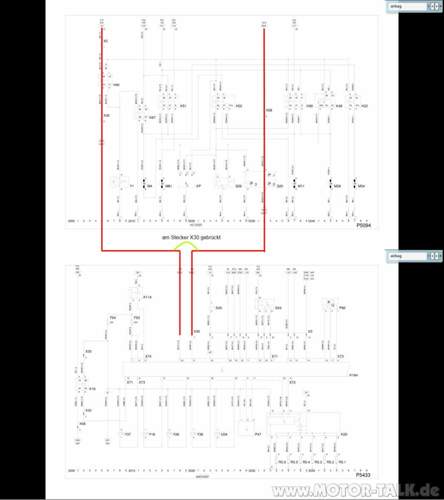

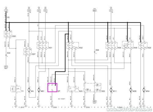

Ich möchte Euch über den aktuellen Stand informieren:
Alle vom Relais K60 abgehenden Kabel konnte ich ohne Probleme durchgemessen.
Daraufhin habe ich mir nochmals genauer den Schaltplan angesehen und gedacht, dass möglicherweise der Niederdruckschalter nicht geschlossen ist und somit die Klimanalage nicht anspringt. Um die Schalter S20 zu überprüfen, habe ich kurzer Hand eine Brücke am Stecker X30 zwischen Klemme 5 und 7 eingebaut. Damit habe ich auch gleich den Kabelstrang zum Bediengerät der Klimaanlage überprüfen können und ob die Eco-Taste noch ihren Dienst tut.
Als ich das Auto mit dieser Brücke gestarte habe, hat die Kupplung am Kompressor geschlossen.
Daher ist meiner Meinung nach, das Steuergerät defekt.
Kann mir jemand sagen, wieso die Klimaanlage mit dem Motorsteuergerät in Verbindung steht?
Abkopplung beim Kick-down?
Klimaanlage erst nach einigen Motorbetriebsminuten einsatzbereit?
Könnte ich nicht einfach diese Strombrücke dauerhaft eingebaut lassen? Über den Eco-Knopf kann ich dann weiterhin die Klimaanlage ausschalten.
Matthias

Wenn ich doch zu wenig Druck in der Klimaanlage habe, dann ist doch der Niederdruckschalter aus Sicherheitsgründen nicht geschlossen. Folglich dürfte die Klimaanlage erst gar nicht laufen, wenn ich die Strombrücke am Stecker X30 zwischen Klemme 5 und 7 setze (siehe Bild).
Oder bin ich falsch?
Matthias
Strombruecke
Zunächst mal weiß ich beim DMSTG nicht was über die Anschlüsse gemacht wird und welches Potential da anliegt.
Somit kann ich deine Brückerei nicht unbedingt nachvollziehen, geschweige denn verstehen warum nun der Kompressor genau läuft.
Was diese Brücke im MSTG anrichtet, ob da etwas zerstört werden kann oder nicht, kann dir wohl niemand sagen.
Ob es an den Schaltern liegt, messe ich mit dem Ohmmeter, oder indem ich am Stecker der Schalter diese probehalber mal brücke.

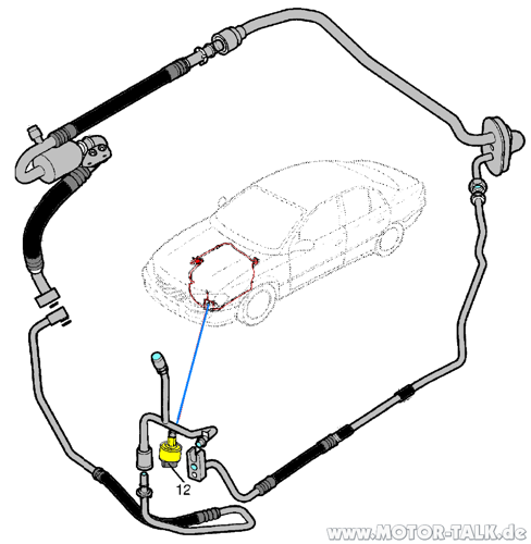

Ich werde sicherheitshalber noch den Niederdruck- und den Hochdruckschalter durchmessen, wobei meiner Meinung, die Schalter i.O. sein müssen.

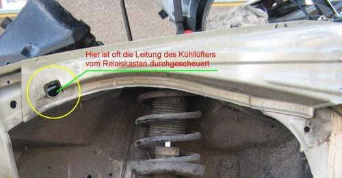

Wo sitzen die Schalter?
Ich hoffe an einer einigermaßen gut zugänglichen Stelle.
Matthias
Hab dir den Standort mal in einer Zeichnung rausgezogen.
