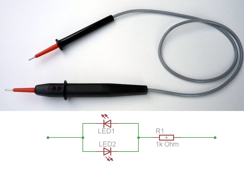

Ist das eine Diodenprüflampe?
Hallo !
Schaut mal.:
http://www.primacom.net/~r6241778/b.jpg
http://www.primacom.net/~r6241778/a.jpg
Ich will wegen meinem Zündungsproblem morgen einige Tests machen.
In den Büchern und in Reparaturleitfäden steht immer was von einer Diodenprüflampe.
Ist das eine? Kann ich das Teil dazu benutzen?
mfg
micha

Das ist keine.
Das ist eine: http://cgi.ebay.de/...mZ6043913988QQcategoryZ42630QQrdZ1QQcmdZViewItem
Gibts für 3eur im Baumarkt
das ding hat nen glühfaden oder?
problem ist das der zu träge sein könnte, darum ja auch ne diodenprüflampe(also halbleiter).
Aber probieren geht über studieren, also test halt ob es leuchtet oder nicht😉..... vielleicht is die ja schnell genug?

Diodenprüflampe
das was Du da hast ist leider keine Diodenprüflampe, sondern nur eine ganz gewöhnliche Prüflampe.
Sie ist gut genug um an der Lichtanlage zu prüfen wo Spannung anliegt. Für eine Zündanlage oder andere elektronische Bauteile hat sie eine zu große Stromaufnahme.
Ich hab leider kein Bild von einer richtigen Diodenprüflampe, aber du erkennst sie an einem Kunststoffgehäuse und an zwei Leuchtdioden, die dir anzeigen ob an der Prüfspitze des Griffes Plus oder Minus anliegt.
Was hast du denn für eine Zündanlage und was willst du genau Prüfen? vieleicht gibts noch eine einfachere möglichkeit ohne Diodenprüflampe.
Gruß Thomas

Zum Fehlercode abfragen in keinem Fall, beim Hallgeber kann es auch schon knapp werden.
Das Problem ist das eine Prüflampe zuviel Strom über das zu prüfende Bauteil zieht. Dann ist es spätestens nach dem Messen kaputt auch wenn es vorher ok war.
Wenn du die Versorgung der Zündspule etc. prüfen willst kannst du die nehmen.

zündet nicht.
Gar nix.
Ginge auch das Ding hier ?
Die sieht so aus, wie die die es beim Praktiker gab.
http://www.tuning-werkzeug.de/article/07/07272172/99707272172.jpg
mfg
micha
Die ist OK, kleiner Tip von mir, zieh mal den stecker ab vom Hallgeber das mittlere Kabel vom Zündverteiler legst du leicht an Masse so das du ca. 5mm Funkenstrecke hast.
Schalt die Zündung ein und gib auf das mittlere kabel das Steckers kurz Masse. Wenn es dann am Zündkabel funkt, hat sich dein Hallgeber verabschiedet. das kommt leider öfter vor.

An dem Kabel wo von der Zündspule kommt und zum Verteiler hin geht.
Stattdessen kannst du auch deine Prüflampe an der Zündspule an 1 und 15 klemmen.
