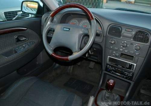

Gehe ich recht in der Annahme, dass DAS HIER ein "echter" Volvo ist, oder ist das einer mit GDI Mitsubishi-Motor?
Ja, das ist ein echter Volvo! Gut zu sehen am Schaltknauf. Der GDI hat den Rückwärtsgang links-vorne und dazu muß man einen Ring
am Schalthebel hochziehen. Dieser Ring fehlt bei dem V40 in deinem Link. Also ein Volvo und kein "Muschibuschi"!😁
Gruß Kurt
Ich muss die Verwirrung fortführen. Bei dem Wagen, den Manfred verlinkt hat fehlt auch der Ring und der R ist unten rechts, aber es ist definitiv ein GDI (wegen Motorabdeckung und "1.8i"-Schriftzug).

Tatsächlich hat der GDI den Rückwärtsgang hinten rechts und der Volvo 1.8er das Renault-Getriebe mit Rückwärtsgang vorne links. Scheint ein GDI zu sein, der aus der Anzeige.

Naja, da beide den Rückwärtsgang hinten rechts haben sind beide GDIs;-)

Ich hab mir vor kurzem den 1.8er nicht-GDI, also den echten Volvo, gekauft. Er hat den besagten Ring, das Volvo-Getriebe mit dem Rückwärtsgang hinten rechts haben die V40 erst ab 2.0. Oder halt im GDI... Schade eigentlich, denn ein echtes Volvo-Getriebe wär mir lieber gewesen...

Die Theorie mit dem Schalthebel könnte passen,
aber bei den Facelift Fahrzeugen ab MY2002 (Dreispeichenlenkrad und Kombiinstrumente wie P2x)
finde ich in den Angeboten nur noch Schalthebel ohne Ring.😕
Hab ich es an den Augen?
Gruß Manfred
Kann es sein, daß sich ab Ph2 da was geändert hat?

ab phase II wurden auf alle fälle die 2.0er auf das volvo-getriebe umgestellt und so wie es aussieht der 1.8er so ab 2002. aber irgendwie auch komisch, dass da so spät noch was geändert wurde...
