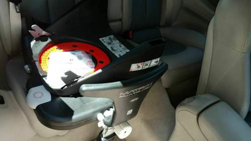

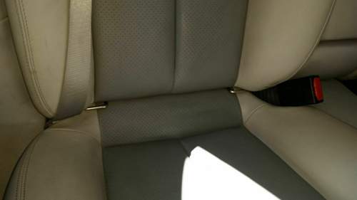

Ich glaube das noch nicht, werde aber berichten, nachdem die Teile hier sind. Im übrigen (für alle Interessierten) lauten die Teilenummern A2038600187 und A2038600287.
Halterungen sind montiert, die Sitzbank und Sitzrücken sind noch die Gleichen. Wie vermutet geht das ohne jegliche Modifikation, siehe Fotos.
Mein Fahrzeug ist BJ 12/2003 und hattte weder serienmäßig ISOFIX noch eine ISOFIX-Vorbereitung.
Kostet aktuell für 2 Bügel (Teilenummern im Beitrag oben) und 4 Muttern (N000000006038) EUR 106,93 inkl. MwSt. Die Teilenummern aus dem Beitrag weiter oben (Angebot der NL Hamburg) sind entweder nicht mehr aktuell oder passen nur für das Coupé, diese hier sind jedenfalls die richtigen Teilenummern für das Cabriolet.
Die Montage ist grundsätzlich extrem simpel, die beiden Bügel werden links und rechts mit Schraubmuttern M8 befestigt.
Allerdings befinden sich nur jeweils an den Außenseiten der Sitze Gewindestangen, an denen auch die Sitzlehnen montiert sind - hier ist die Montage der Bügel kein Problem. Auf der jeweiligen Innenseite ist bei mir lediglich das Montageloch aus dem Karosserieblech gestanzt, ohne Gewinde, sodass man hier eine M8x20 oder M8x30 Gewindeschraube mit Unterlagsscheibe und eine Mutter braucht. Die Mutter muss von hinten (hinter dem Karosserieblech) gehalten werden, was zum Erreichen auf gut deutsch beschissen ist. Ich habe sie am Ende des Tages auf einen passenden Ringschlüssel aufgeklebt, diesen hinter das Montageblech geführt, die Schraube festgezogen und den Ringschlüssel dann wieder abgezogen.
Kleiner Bonus: Mit dem System "Jané Matrix Platform" kann das Kind in den ersten Wochen hinten sogar liegend (quer) transportiert werden, sodass auch längere Autofahrten kein Thema sind.
Viel Erfolg allen mit den gleichen Anforderungen, die gerne diese Lösung anwenden möchten,
beste Grüße
Richard

Kann die Seriennummer fürs 2003er coupé bestätigen. Es braucht aber nur 2 Muttern, dafür zwei m8 Schrauben, 2-3 cm lang. Schaumstoff zwischen Sitz und Lehne ist links und rechts gesteckt, mittig in eine Öse nur eingefädelt, einfach zu entfernen. Mit einer 13er Ratsche wars schnell nachgerüstet 8)
