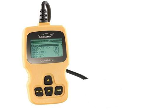

Aber ehrlich? Wenn jemand schon fragt, ob er da ein Laptop zu braucht schätz ich
Deine Schätzung ist daneben. Siehe Foto. Es könnte ja auch so ein Gerät sein.
Was willst mit dem Ding bei ner Gasanlage? Da ist ein OBD Scanner zum Motorsteuergerät auslesen.
Hilfreich beim Einstellen einer Anlage iV mit der Gassoftware auf dem Laptop, aber nicht das nach dem gefragt wurde

Ich verstehe nicht was du willst. Schreibe mal verständlich. Und das Foto ( OBD Gerät ) ist nur ein Beispiel. Und ich weiß genau nach was ich gefragt habe, weil ich das Thema eröffnet habe. In Zukunft lies mal von Anfang an und schreibe danach, aber so dass dich jeder versteht.

Ich vermute mal der TE will ein OBD2 Gerät um den Fehlerspeicher bzw. die Trimwerte der Fahrzeuge aus dem Motorsteuergerät auslesen kann!
Damit er vermutlich bei der Probefahrt die Einstellung der Gasanlage prüfen kann ob diese richtig eingestellt ist(zu mager oder zu fett)!
Alles andere ergibt keinen Sinn, denn wie hier bereits geschrieben wurde gibt es keine Einheitliche SW für die unterschiedlichen Gasanlagen wie z. B. für die Fahrzeugdiagnose Bosch, Gutmann usw.

Und was du gepostest hast ist nur zum auslesen von Motorsteuergeräten....das hat rgn mit Gasanlagen zu tun.
