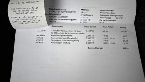

1. Inspektion in 2024 : 332,81
2. Inspektion vor 2 Wochen 474,64
waren es bei mir. Das finde ich so gerade eben noch ok.

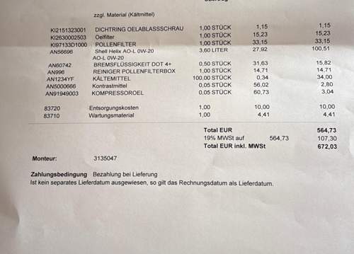

Hier die Rechnung mit den Arbeiten, der Stundenlohn ist halt sehr hoch. Die Klimadesinfektion wurde gemacht, wie weiß ich auch nicht.
Heute Morgen wurde der Preis vorab bestimmt 520€ Inspektion + Klimadesinfektion 80€. Das wären 600€ ist kein schnapper aber ich habe es bestätigt, das es dann nochmal ungefragt 70€ mehr sind finde beschissen.
Ich habe erst einmal bezahlt das der Service Mitarbeiter auch nicht mehr da war. Morgen will ich das Thema nochmal mit denen klären.

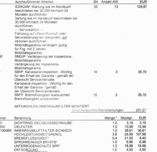

So sieht es bei mir aus, Mehrwertsteuer kommt noch drauf.
Wartung Klimaanlage, Auffüllen Kältemittel und Desinfektion Pollenfilterumgebung , wie bei Dir, gehört nicht zur vorgegebenen Inspektion.
1000082393
@Berufswagenfahrer schrieb am 7. Juli 2025 um 20:03:27 Uhr:
… Die Klimadesinfektion wurde gemacht, wie weiß ich auch nicht.
Ob die eine Desinfektion der Klimaanlage gemacht haben weiß ich nicht, die haben die Klimaanlage gewartet, also evakuiert und neu befüllt.
Bei einem zwei Jahre alten Auto mit der geringen Laufleistung, ist eine Wartung der Klimaanlage normalerweise noch nicht erforderlich.
Was mich aber wundert ist, dass eine erhebliche Menge Kältemittel ergänzt wurde.
Da würde ich nochmal nachfragen, denn bei 20.000 km finde ich das viel, bei 60.000 bis 80.000 km wäre das normal.
