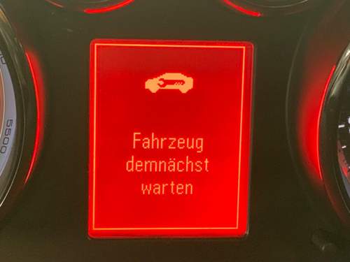

Hallo zusammen, ich warte meinen Meriva seit einiger Zeit selbst. Jetzt kommt neuerdings im Display eine Anzeige "Fahrzeug demnächst warten" (s.Foto )...weiss jemand wie das zurückgesetzt wird...habe bisher keinen Weg gefunden
BITTE KEINE HINWEISE ZUM ÖL ZURÜCKSETZEN (öllebensdauer ist zurückgestellt und zeigt 100%)

Das heißt nicht Inspektion sondern es gibt ein System Fehler bitte Diagnose gerät benutzen und Fehler auslesen
Fahrzeug demnächst warten heißt das ein Fehler gespeichert ist. Hat nichts mit der Inspektion zu tun.
Ich habe die Meldung mal gehabt, als mein Gaspedal kaputt war, zusammen mit der Meldung, dass die Leistung reduziert ist.
Hast du volle Leistung?
Kannst du Fehlercodes auslesen?
Ich vermute, dein Steuergerät hat einen Sensorfehler entdeckt...

hat jemand eine Empfehlung für ein geeignetes Auslesegerät…habe nur ein ganz simples OBD Tool (das offenbar nur Motordaten/ Abgasrelevante Fehler auslesen kann) das keine Fehler gefunden hat.
