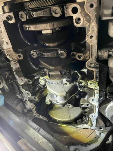

hier ein Bild aus der Werkstadt auf der Bühne von unten. Die Haben den Motor aufgemacht und das zu prüfen.
Zwischen Pleul und Kurbelwelle war kein Pleullager mehr.
weggescheuert???
zumindest hat das Auto keine sonderbaren Geräusche gemacht.

@xlllJohnlllx schrieb am 11. Juni 2021 um 12:46:21 Uhr:
weggescheuert???
Das ist aber nicht in ein paar Kilometern verdampft wenn da noch Öldruck vorhanden war.
Das müsste schon länger Geräusche gemacht haben (gerade beim starten bevor der Öldruck anliegt).
Gruß Metalhead
Das Pleuellager kann nicht wegfliegen. Auch das komplette abreiben stelle ich mir schwer vor, davor muss das hunderte oder tausende Kilometer scheppern. Kam beim fahren eine Öldruckwarnung? Welchen Kilometerstand hat das Fzg?
Da ist nichts weggescheuert, es fehlt das ganze Pleuel. Die Kurbelwellenlagerschalen sind alle da, die Pleuel nicht. Scheint die untere Pleuellagerschale gebrochen und weggeflogen zu sein. Der Kolben hängt wohl oben nahe OT, samt dem von de Lagerschale abgerissenen Pleuel.
