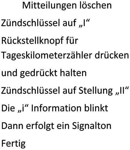

Geht aber bei den neueren Fahrzeugen nicht mehr. Musst beim Dealer, gegen Entgelt, löschen lassen (fraglich, ob der das ohne bei ihm erledigte Servicearbeiten, überhaupt macht).
Gruss: Peter
geht auch bei den neuen modellen schlüsselstellung 1 dann knopf für tageskilometer gedrückt halten und zündung auf 2 und ca 8 sec warten bis das dreieck blinkt geht auch bei v70 III und XC 60
Also dieser Trick mit dem Tageszähler funktioniert bei mir nicht.

Das müsste eigentlich gehen.Versuch es noch mal.

Ich habe es schon einige Male probiert das I Zeichen blinkt zwar aber es folgt kein Signalton. Habe den Knopf auch schon deutlich länger als beschrieben gedrückt gehalten. Vielleicht funktioniert es bei den neueren Modellen nicht mehr (oder anders)?

Also ab zum🙂🙄😛 ist sowieso die beste Lösung.
