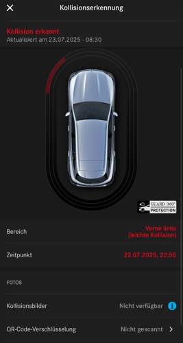

Hatte kürzlich einen Kollisionsfehlaram, allerdings starteten ca 200m entfernt 2 F/A-18 Kampfjets mit Nachbrenner... fair enough :-)
Kollisionsalarm

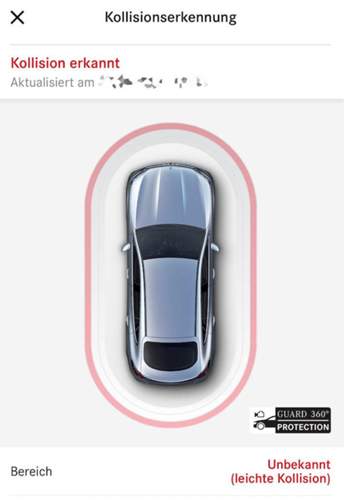

Kann ich toppen. Am Dienstag auf einer Autofähre hatte der Pott etwas Wellengang. Gab aber keine Berührungen etc. Ergebnis:
Da dann wohl der Abschlepp Schutz ausgelöst. Der löst bei Neigungsveränderung des Autos aus.
Den kannst du separat in der App abstellen. Macht auf Fähren bei höherem Seegang sicherlich Sinn.
Korrekt, der Abschleppschutz hat separat auch eine Meldung gemacht. Ich habe nur den Innenraumschutz deaktiviert. Auf der Rückfahrt mache ich dann Abschleppschutz und Innenraumüberwachung aus. Hoffe dann ist das Fahrzeug entspannter 😂
